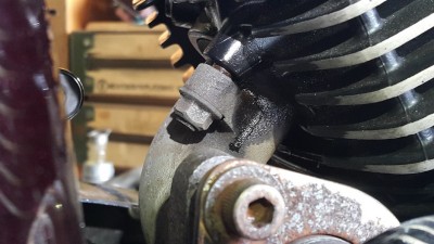

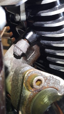

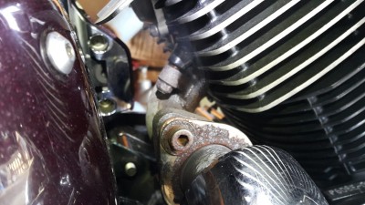

Witajcie.
Mam taki problem. Zapalam moją gwiazdę kiedy jest zimna i z tyłu za drugim cylindrem przy kolektorze wydechowym zaczyna wydobywać się dym.
Na śrubach mocujących kolanko wydechu do ożebrowanej obudowy cylindra pojawia się jakaś ciecz. Która pod wpływem temperatury zamienia się w dym. Dym jest coraz mocniejszy i kiedy maszyna w końcu się zagrzeje, dymienie ustaje.
Czy mieliście taki problem ? Jak to naprawić ?
W załączniku zamieszczam zdjęcia. I

cieknie Ci olej spod dekla zaworowego - do wymiany oring
i żebyś nie szukał wymiaru link do aukcji
http://allegro.pl/oring-u...ars_rule_id=201

Dokładnie - olej spod tego "srebrnego dekielka" wycieka Ci na kolektor wydechowy. Wymień oring pod dekielkiem i po sprawie.

hunter78 - ja miałem to rok temu w swojej gwieździe tylko, że pod pokrywą zaworu ssącego. Też mi olej moczył cylinder z tą różnicą, że u mnie nie było dymu. Koledzy podpowiedzieli wymienić uszczelkę 3,4 zeta i to rozwiązało problem.
Powodzenia.

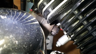

Witajcie ponownie.
Niestety problem istnieje nadal. Co prawda wymieniłem oring, ale to nie ta przyczyna.
Dym nadal się wydobywa. Załączam kolejne foty z zaznaczonymi na czerwono strzałkami, gdzie widać zawilgocenie, tak myślę że od oleju, bo co by to mogło być inne.
Widać na zdjęciach tak jak by ciemną plamę od oleju która przesuwa się po wydechu.
Co dalej z tym zrobić ?
Czyżby kłaniał się serwis ?
