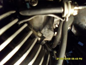

Wysłany: 2009-09-21, 17:05   pekniete łączenie
A wiec to łaczenie gaznika z cylindrem jest troszke spekane,ale nie wiem czy powierzchownie czy na wylot,pewnie to jest problemem.

Wysłany: 2009-09-21, 17:09   Re: pekniete łączenie
baster napisał/a:
Niekoniecznie, dla pewności owiń to szczelnie taśmą i zobacz czy jest poprawa. Jeśli jest, wiadomo co robic ;D

Wysłany: 2009-09-21, 21:16   Re: pekniete łączenie
baster napisał/a:
Czyli tak jak przypuszczałem, problem z króćcami jest powszechny. Możesz spróbować owinąc taśmą jak radzi shipp i posłuchać na rozgrzanym moto, czy zasysa powietrze (czasami słychac. Przy mniejszych pęknięciach nic niestety nie usłyszysz. Dobrze byłoby też króćce wyjąć i obejrzeć od środka.
Ostatecznie nie są one ekstremalnie drogie, nowy komplet kosztuje ok. 150 PLN
