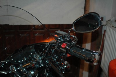

mam u siebie właśnie coś takiego i mocowany do zbiorniczka płynu, całkiem fajny bajer, jak ktoś zainteresowany to mogę zrobić foty.
słabo widać ale zawsze, najlepiej powiększyć zdjęcie

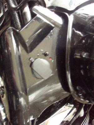

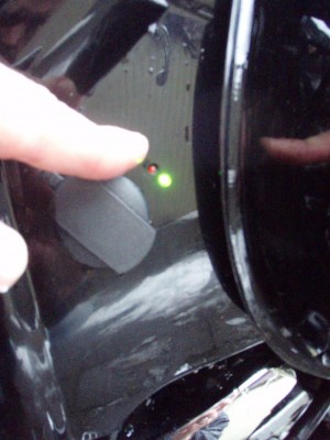

Sygnalizator stanu akumulatora wyposazony w dwie diody i wylacznik + gniazdo zapalniczki zakupilem w Louisie za 30 euro. Diody w zaleznosci od stanu naladowania aku wysylaja info swiecac, migajac lub migajac naprzemian. Podlaczenie bezposrednio do akumulatora - sprawdzenie stanu nastepuje po uzyciu wlacznika (wymaga przytrzymania - po puszczeniu wraca do pozycji "off") - wiec kontrolki nie pobieraja pradu w czasie postoju. Wprawdzie zestaw jakoby do zamocowania na kierownicy - upchnalem go przy glowce ramy, po przeciwnej stronie stacyjki. Nie rzuca sie w oczy, maksymalnie skrecona kiera nie koliduje z podlaczona wtyczka do gniazda (np. podczas ladowania aku przez gniazdo).
