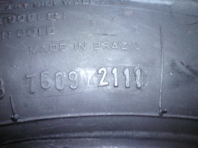

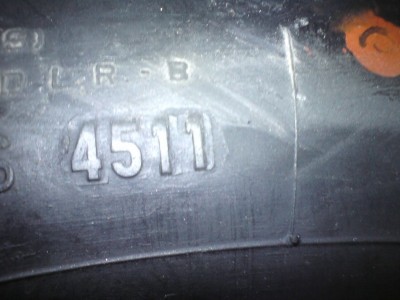

Witam, podobnie jak Jeżyk zakupiłem ostatnio komplet opon Pirelli Route. Zakupu dokonałem w sklepie internetowym: http://www.sklepopon.com/ .
Podobnie jak u Jeżyka, wybicia dat produkcji pozostawiają wiele do życzenia.
Poniżej przedstawiam zdjęcia wybić.
Chciałbym, abyście wypowiedzieli się w tym temacie :) . Czy słusznie doszukuję się oszustwa, czy może po prostu tak wyglądają fabryczne wybicia. Pragnę zaznaczyć, że opony posiadają oryginalne naklejki Pirelli z kodem kreskowym, na których daty produkcji są takie same jak wybite na oponach.
Tylna opona
Plik ściągnięto 167 raz(y) 115.73 KB
Przednia opona
Plik ściągnięto 161 raz(y) 109.91 KB

Wysłany: 2012-04-07, 12:43
Wygląda podejrzanie...
Możesz zrobić dokładniejsze fotki tej daty? Na pierwszy rzut oka wygląda na przebijaną datę, podobnie jak to było u Jeżyka, tylko lepiej jest zrobione, mniej ordynarnie.

Wysłany: 2012-04-07, 12:54
Zdjęcia robiłem na szybko telefonem. Co do przebijania daty na tylnym kole to faktycznie, tak to wygląda. Jednak po przyjrzeniu się doszedłem do wniosku, że data raczej nie była przerabiana, tylko być może przybili jeszcze raz, gdyż za pierwszym razem może nie była widoczna. Podobnie jak przybijasz tą samą pieczątkę w to samo miejsce, gdyż za pierwszym razem nieczytelnie się odbiła. Zrobię fotki i wrzucę jeszcze raz :)

Wysłany: 2012-04-07, 16:03
Skoro temat się powtarza, a dotyczy ciągle opon Pirelli wyprodukowanych w Brazylii, to może tak już po prostu jest ?
Tutaj nie tylko data produkcji wygląda ordynarnie, ale również znaki obok ( pozostałe znaki DOT) pozostawiają wiele do życzenia, jeżeli chodzi o estetykę wykonania. Eddie, twierdzisz, że DOT jest podejrzany, to może pokaż kilka fotek DOT Pirelli wyprodukowanych w Brazylii, które będą miały idealnie (czytaj wykonany w fazie produkcji opony, a nie po ) ciąg znaków DOT.

Wysłany: 2012-04-07, 16:14
Nie mam na stanie ani jednej opony Pirelli wyprodukowanej w Brazylii niestety :(
Widziałem setki DOTów na oponach samochodowych i ani razu nie spotkałem się z "podejrzanym" DOTem, w każdym razie z takim, który stwarza jakieś domysły jego podrobienia-zmiany.

Wysłany: 2012-04-07, 16:19
EDDIE napisał/a:
, ile z nich wyprodukowano w Brazylii ? Bo ja widziałem też dziesiątki opon i DOT, ale wszystkie made in (wybierz sobie kraj europejski) lub made in Japan. Nie wymagaj kultury technicznej na takim samym poziomie jak w krajach wysoko rozwiniętych w krajach Ameryki Łacińskiej. Skoro temat się powtarza, to albo podrabiają cały czas, albo po prostu tak to wygląda. Numer jest "wypalany" po wyprodukowaniu opony. Zadaj sobie trochę trudu, wszak masz o wiele większe możliwości od kogokolwiek z nas w tej dziedzinie i po prostu sprawdź.

Wysłany: 2012-04-07, 18:09
Witek, nie mam możliwości sprawdzenia DOTów na brazylijskich oponach.
Brazylijskich opon widziałem niewiele, przeważnie sprawdzam DOT, a nie kraj produkcji. Z ciekawostek powiem, że widziałem "czeskiego" Baruma produkowanego we Francji, Goodyeara ze Słowenii, a Bridgestone'a z Polski.

Wysłany: 2012-04-07, 23:28
Analizują niniejszy temat stwierdziłem, że nie będę sobie zawracał głowy tymi datami. Prawdopodobnie gdybym zareklamował te opony, reklamacja została by uznana i wymienili by na inne, które by również posiadały "przytartą" datę. Po kolejnej interwencji może się okazać, że wszystkie opony Pirelli na ich magazynie są takie same :) . Szkoda na to wszystko czasu. Zamierzam więc się tym nie przejmować i założyć niniejsze opony :) . Przeglądu mi nie dadzą z tymi oponami, które mam aktualnie na motocyklu :D .
