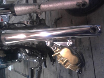

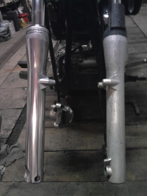

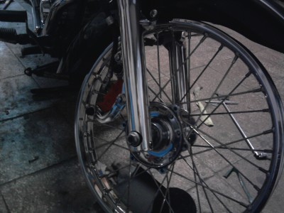

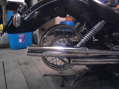

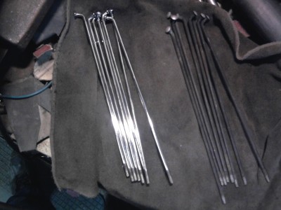

Ja ostatnio rozebrałem oba koła, bo miałem zardzewiałe szprychy i nie podobała mi sie farba na piastach.
U mnie to wyglądało tak:
- Rozebrałem koła ze szprych i wszystkiego
- wypolerowałem mechanicznie piastę na tzw. efekt lustra
- sczyściłem rdzę na szlifierce, a potem wpyolerowałem tak jak piastę
- na końcu wypolerowałem obrecz
- oddałem do wycentrowania tam gdzie centrują rowerowe koła
- zwulkanizowałem koła i wyważyłem i nic nie bije, jeździ prosto, po prostu jest git ;D
Jak by ktoś potrzebował pomocy w polerowani aluminium to piszcie, a chętnie postaram się pomóc :)
A oto moje dzieło ;D :

Zeo00, pięknie to wyszło. Jeśli możesz to śmiało opisuj jak polerowałeś aluminiową piastę. Efekt wyszedł fantastyczny. :brawo: :brawo: :brawo: Widzę już robotę na przyszłą zimę.

najpierw papierem ściernym ok 250 potem 600 do uzyskania matowego połysku (dwa dni zabawy ;D ), a na końcu skorzystałem z takiego kompletu z castoramy do polerowania domowego z dwoma rodzajami past ( mniejszej i większej ścieralności) no i trochę cierpliwości przy wiertarce i efekt jest powyższy ;D
Taką samą metodą zrobiłem lagi przednich amortyzatorów
Ja bym to teraz jakimś lakierkiem bezbarwnym zabezpieczył bo szkoda takiej roboty.
Tylko że z tego co mi wiadomo, to lakier z tylko wypolerowanego aluminium będzie odpadał, bo żeby się utrzymał, to trzeba zrobić chemicznie ciekną wartwę utwardzonego aluminium ;/
Po lewej po zakończeniu po prawej przed
Plik ściągnięto 255 raz(y) 665.89 KB
Po lewej w trakcje (po zabawie papierami) , a po prawej przed
Plik ściągnięto 230 raz(y) 611.63 KB
