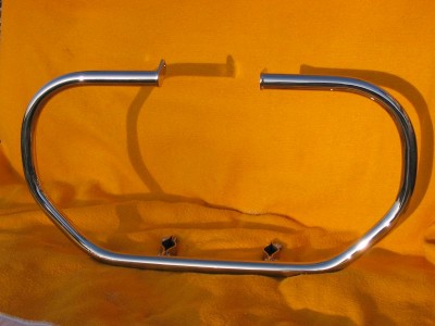

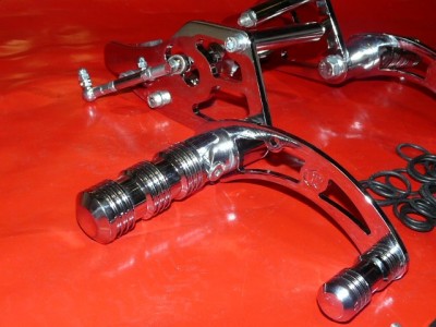

Czy ktoś mi może ma taki zestaw ? ? ?
Albo inne podnóżki przedłużane w połączeniu z gmolem ak produkcji Pana Sepioła ? ? ?
Fotki poniżej
Podnóżki ze zdjęcia są do 125 ale do 1100 są identyczne - gmol jest taki jak trzeba
Plik ściągnięto 538 raz(y) 104.1 KB
Plik ściągnięto 453 raz(y) 61.75 KB

też mam taki problem i jak na moje oko to ciężko aby się zmieściły... myślałem nad pazurkami, ale nie wiem czy da radę czy ostatni od dołu pazur nie będzie wadził...
ma do mnie kolega podjechać aby to ocenić i stwierdzić...
jeśli do tej pory nic nie wymyślisz to napiszę czy da radę czy nie

Mam taki sam zestaw , ale jeszcze nie zamontowany :( Przymierzałem na oko to wygląda ze sie zmieści ;p
Wysłany: 2010-02-07, 12:33
Jeśli pochodzi o djednego producenta, to wątpię aby facet wykoncypował to tak aby jeden element nie zatrybił z drugim zwłaszcza, że 99,9% śmigajacych armaturą zakłada gmole.

pan_wiewiorka napisał/a:
Wiewiór - kompletnie nie mam pojęcia co chciałeś w tym poście przekazać ? ? ? :hahaha: :hahaha: :hahaha:
Jaki jeden element ? ? ?
Podnóżki to jeden element a gmol to drugi. Stąd pytanie czy zatrybią razem.
Jak sam wiesz na przykładzie 650 - z oryginalnym gmolem jednoczęściowym przedłużane podnóżki nie trybiły a z dzielonym (uszy od Roadstylera) pasowały...
Dlatego potrzebuję kogoś kto sam faktycznie ma taki zestaw bo już tak wk..łem sprzedającego swoim pierd...leniem że już sam się na siebie wk... że kombinuję jak koń pod górę...
Proszę o opinię od tych co mają lub próbowali to razem połączyć i wiedza na 100% czy pasuje czy nie takie połączenie gmola z przedłużanymi podnóżkami w 1100 bo niepotrzebnie narobimy tu sieki a domysły nic nie dają...

Tomero, dopiro teraz zatrybiłem. Set z podnóżkami pochodzi od innego producenta niż gmol :doh:

Ja mam fazę na wysunięte podnóżki od roku i widziałem już setki różnych motocykli z różnymi takimi zestawami, ale nie kojarzę żadnego z takim froward control + gmole...
Przeszukałem cały swój folder z różnymi zdjęciami wszelkich modyfikacji i wszędzie jest albo gmole albo podnóżki z przodu.
Ale kto wie ;D może się da zmieścić ...

na 650ccnd pare osób ma taki zestaw o którym piszesz - niestety wtedy bardzo często gmole musza być "robione" pod konkretne zestawy

No to jestem po montażu w mojej 650. Sprawa ma sie tak , że jako wysunięte do przodu nie pasują ;p Ja odwróciłem i mam je w tym samym miejscu co oryginały ( i tak chciałem ).Oprócz tego trzeba przerobić tuleje dystansowe .

Mam sety Mapam i trybią z gmolami 3D motokuźni. Przynajmniej na sucho, jeszcze nie jeździłem w tej konfiguracji.
