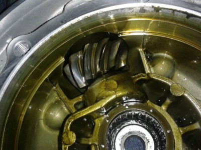

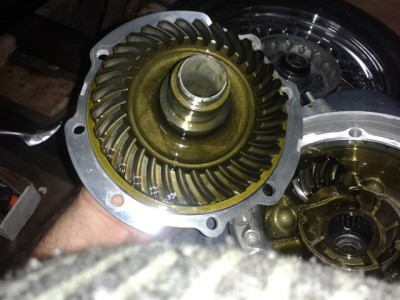

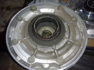

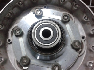

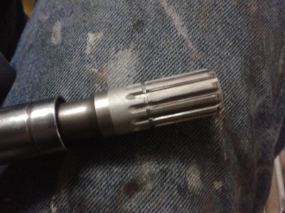

Dzisiaj podniosłem motocykl i zauważyłem że stukanie jest również podczas kręcenia kołem bez obciążenia zatem zdjąłem koło i rozebrałem wszystkie wnętrzności wszystko wygląda jak nowe bez rdzy i żadnych uszkodzeń - przekładnia chodzi płynnie (jedynie gumowy simmering stożkowy na wale do wymiany) przykładając ucho do koła stukanie nasila się od strony bębna hamulcowego niż od przekładni (dodam film jak to wygląda)
nie mam pojęcia co to może stukać...
zauważyłem że łożysko (to mniejsze) ma luz zapobiegawczo wymienię oba ale co lepsze luz około 0.5 mm również występuje na obwodzie tj łożysko sobie lata zamiast być wciśnięte i można je bez problemu wyciągnąć palcami... co tu na to zaradzić
[ Dodano: 2014-05-17, 02:17 ]
Dodaje zdjęcia
i link do filmu z opisywanymi objawami FILM
[ Dodano: 2014-05-19, 17:47 ]
Czy ktoś ma sposób na problem opisywany wyżej tj.wieksze lożysko prawidłowo wchodzi ciasno więc należy je lekko wbić ale łożysko mniejsze w kole wpada za luźno bez wbijania - można je bez problemu wyjąć i włożyć palcami a nawet po włożeniu ma jeszcze luz z 0.5 mm co w takiej sytuacji zrobic by obracało się na pierscieniach a nie całe w obudowie

Leonn napisał/a: | ma jeszcze luz z 0.5 mm | dużo. Są kleje do uszczelniania łożysk, ale nie na taki duży luz. W zakresie między 0,1-0,25 to tak, ale 0,5 to chyba się nie da tak łatwo. |
HELLOWEEN
Wiek: 59 Dołączył: 20 Mar 2010 Posty: 1557 Skąd: Nomad
Wysłany: 2014-05-21, 00:25
Wymienić,albo wytulejować obudowę. Nie wiem co wyjdzie taniej. Pół mm to już dużo. Jest jeszcze parę prowizorek. Można na przykład pocynować zewnętrzny pierścień łożyska. Sprawdza się w obudowach żeliwnych,staliwie,stali. W aluminium jeszcze nie stosowałem,ale podejrzewam że też spełni swoją rolę. Tylko nie pocynuj za grubo,bo możesz rozsadzić obudowę przy wbijaniu łożyska. W twardszych materiałach nadmiar cyny po prostu zostaje ścięty. Alu jest miękkie i można rozsadzić gniazdo łożyska. Do cynowania potrzebna jest dobra kolba 500 W,trochę fosolu lub kwasu do lutowania i cyna. Nie zapomnij po lutowaniu spłukać łożyska wodą,potem przemyj w benzynie(nafcie,ropie) i go przesmarować. Płuczemy w ten dziwny sposób po to,żeby żadne resztki kwasu nie zostały na łożysku i nie dostały się do mechanizmu powodując korozję. Woda rozpuszcza i kwas i fosol. Można również próbować dociąć pasek cienkiej blaszki (np. z puszki po piwie) i owinąć łożysko. Jednak to rozwiązanie to na prawdę prowizora i można z niego skorzystać tylko w sytuacjach awaryjnych na drodze. Do mniejszych luzów można zastosować również radełkowanie lub napunktować gniazdo równomiernie na całym obwodzie. Materiał obudowy pod wpływem punktowania sie spęcza i też może trzymać łozysko w gnieździe. Nie wiem tylko,czy przy tak dużym luzie spełni swoje zadanie.
Tyle moich porad. Próbuj i daj znać czy się udało coś zastosować |
_________________ Bądź zawsze sobą! Pojebanych też lubią...
Leonn
Wiek: 42 Dołączył: 20 Sty 2013 Posty: 161 Skąd: Sieradz
Wysłany: 2014-05-21, 10:02
Może z tym 0.5 mm to przesadziłem bo bez mierzenia na oko powiedziałem lecz faktycznie lozyskiem moge poruszac na boki a to juz duzy luz który będe musiał usunąć - zobaczymy jak będzie wchodzić nowe łożysko
zamowilem lozysko 15x42x13 2RS ale bez luzu wiekszego niz nominalny C3 bo nie mieli z C3 firmy SKF a drugiego łożyska 15x47x13 nie moge nigdzie dostać jedynie 15x47x14 mają lub przez serwis 120 zł za łożysko ale za to uszczelniacz stożkowy na wał mają tańszy - allegro 115 zł a w serwisie 60 zł
[ Dodano: 2014-05-21, 23:05 ]
Dodam małe zapytanie bo nie mogę nigdzie znaleźć na forum czy ktoś jeździ na łożysku bez C3 bo nie wiem czy nominalne sie nie przyciera przy dłuższej jeździe chociaż na zdrowy rozum kolo nie ma takich obrotów myślę żeby aż tak zadziałała na łożysko rozszerzalność cieplna by mogło sie przyblokować a przeciez wystepują jeszcze łożyska z mniejszym luzem niż nominalny C2 i C1 a też do czegoś służą i działają to myślę że nie powinno sie nic stać
[ Dodano: 2014-05-23, 00:05 ]
wymieniłem łożyska - to luźniejsze lutowałem na bieżni i już nie lata, wyczyściłem, przesmarowałem skręciłem wszystko i już nic nie stuka ale tak na prawdę nie znam przyczyny co to stukało
nie mniej jednak mam problem z ustawieniem teraz osiowości koła... na godzinie 12 - 6 mam równe szczeliny przekładni do koła ale na 9 mam 4mm a na 3 - 2,2mm nie wiem czy tak mogę jeździć? |
