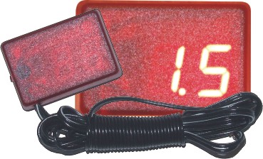

Świetnie zdaje egzamin taki z allegro, tani i prosty w użyciu: podłączasz zasilanie krokodylkami z akumulatora i owijasz przewód sondujący wokół przewodu wysokiego napięcia. I już odczytujesz obroty.

Korci mnie, żeby podłączyć prosty multimetr za 20zł z pomiarem częstotliwości, tylko nie bardzo wiem gdzie, żeby go nie spalić wysokim napięciem. Spróbuję najpierw tak jak w tych wyświetlaczach - owinąć "anteną" kabel WN.
Wtedy 18Hz = 1080 obr/min, 19Hz = 1140 obr/min, 20Hz = 1200 obr/min...
a być może i ułamki hertza da się zmierzyć, zalecany zakres to byłby ok. 19-21 Hz

Obrotomierz pięknie wyglaga na zdjęciu. Przegladnąłem allegro , ale go nie znalazłem :beczy: Proszę o dokładniejsze "namiary" na sprzedajacego . Dzięki z góry :brawo: !

Mam pytanie do posiadaczy obrotomierzy takich, jak na zdjęciu vaaks'a. Do którego przewodu wn należy podpiąć przewód obrotomierza, żeby mieć prawidłowy odczyt? Czy może to być przewód świec?
Wysłany: 2011-07-04, 18:34
adajeto napisał/a:
dokładnie tak, owijasz przewód wys. nap. dochodzący do świec

ja kupiłem taki jak na foto za 49 pln ale musze wam powiedzieć że z tym owijaniem na przewód wn to lipa obroty skaczą zmniejszałem ilość zwoi zwiększałem i dupa dopiero jak podłączyłem pod przewód od cewki zasilający (nie ten do świecy) to wszystko jest ok stabilnie obroty nie skaczą podejrzewam że ten o którym piszecie będzie robił to samo co mój
