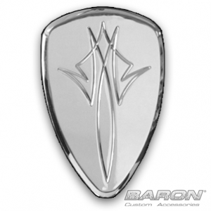

Znalazłem takie cudo i powiem, że bardzo mi się spodobało.
Pytania do forowiczów:
1. Czy ktoś z forum ma założony w 1100 taką osłonę i filtr powietrza ?
2. Jak toto ocenia - wygląd w naturze i działanie ?
3. Co lepiej założyć: toto czy hypercharger ?
Tutaj i tutaj są linki do przedmiotu.

Widziałem, widziałem.
To nie je osłona i flitr jeno całe nowe płuca.
Wyrzucasz stare śmieci i zakładasz od podstawy wszystko, łącznie z filterkiem odmy coby ci olejem do nowego filtra nie pluło. No i w zestawie masz też komplet dysz do podmiany, bo ilość dodatkowego powietrza które taki potworek będzie Ci łykał musisz skompensować, żebyś nie miał za ubogiej mieszanki (nie ma szansy pojeździć bez nowych dysz bo moc traci).
Można też pójść po bandzie i ... :
jeszcze zwiększyć powierzchnię ;D
Generalnie aplikacja całego zestawu dodaje życia silnikowi.
A na pytanie Hyper czy toto - musisz odpowiedzieć co bardziej pasuje do Twojej estetyki - zadanie spełniają podobne i mają podobną ilość zwolenników. No i w środku oba mają K&N.
Ja do mojej dużej Gwiazdy zamawiam osobiście BAK :pokooj:

BAK zdecydowanie ładniej się komponuje z V silnikiem ... chyba odsprzedam Hypka ... ;D
