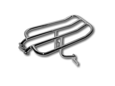

Mam prośbę do posiadaczy bagażnika takiego jak na zdjęciu poniżej.
Proszę o podanie szerokości i długości (bez tych środkowych wypustek, które biegną w kierunku siedziska) oraz średnicy pręta z którego jest wykonany ten bagażnik.

Długość bagażnika to 29cm,szerokość od siedziska 17cm a od rejestracji 15,5 cm-zwęża się.....A średnica to ok 13mm

Dziękuję za szybką odpowiedź.
Wysłany: 2012-03-06, 07:21
tomboj7, I są to rurki, a nie pręt.

Ja raczej wykozystam pręt, bo z zagięciem rurki będzie pewnie problem.
Posty: 1623
Wysłany: 2012-03-06, 14:09
tomboj , nie poddawaj się , nie jest tak źle z tym wyginaniem rurki ;d
Peters
Dołączył: 18 Lis 2010
Posty: 2861
Wysłany: 2012-03-06, 14:26
SATURIAN napisał/a:
SATURIAN, dobrze prawi , nasyp do rurki suchego piasku ,ubij ,zakołkuj i wyginaj .
