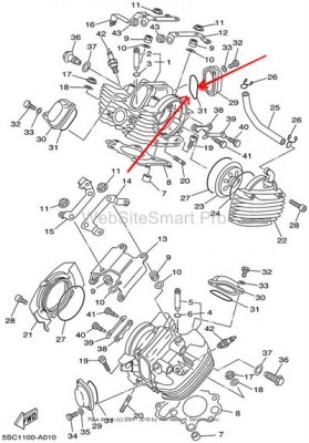

MAM PYTANIE I SZUKAM PODPOWIEDZI JAK SIĘ DOSTAĆ DO TYCH ORINGÓW. Z TEGO CO MI SIĘ WYDAJE TO NALEŻY ZDEMONTOWAĆ BAK I TE PLASTIKOWEV OSŁONKI NA CULINDRACH.
JEŚLI WYMIENIAŁ KTOŚ U SIEBIE POPROSZE O JAKIEŚ WSKAZÓWKI BO CZEKAM NA ZAMÓWIONE ORINGI I CHCIAŁBYM SAM TE CHOLERSTWO WYMIENIĆ

To są te od zaworów no to trochę pracy będzie , tak jak piszesz zbiornik paliwa , airbox i chyba się dostaniesz ,a masz przecieki czy co ?

No mam plamki pod motorkiem jak pośmigam i widze że z pod dekielków delikatnie się olej wydostaje.Ale jak mówie po lataniu wiadomo dla czego.
Wielkie dzięki arekw711 :) Kurcze chciałbym sam to zrobić.....
Wysłany: 2011-02-08, 18:11
To są zwykłe okrągłe oringi wkładane w rowek dekla do ustawiania zaworów , przy okazji sprawdź zaworki

domyślam się że zwykłe oringi które się wkłada wdekielki i tyle,ale super za podpowiedzi bo to dla mnie cenne

Kupisz je w każdej agromie, najlepiej podjedź z dekielkiem na wzór. Kup troszkę grubsze, jak się ułożą to po pewnym czasie trochę dociągniesz i będzie sii ;D

Zrobisz sam nic trudnego,wymieniałem ostatnio-nie trzeba nic demontować jak ci cieknie pod tym od kanapy albo tym od przedniego koła.Jak na tych dwóch wewnętrznych to zbiornik i Airbac trzeba demontować.Kup normalne oringi okrągłe tak jak radzi MIKI bo w serwisie cie przerazi.
