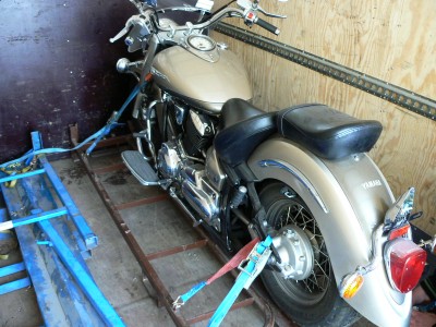

Jak już obiecałem wrzucam fotkę z transportu gwiazdki. Moto zostało zapakowane w sobotę ze Swinoujścia i dotrze do mnie jutro :brawo: :brawo:
[ Dodano: 2010-03-09, 13:24 ]
No..... Mam maszynę już na miejscu. Bezpiecznie i cała dotarła, bez skazy. :brawo: :brawo:
Dlatego też polecam tę firmę do transportu moto. Dzięki wszystkim za pomoc... :)

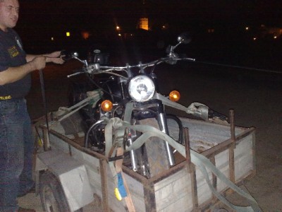

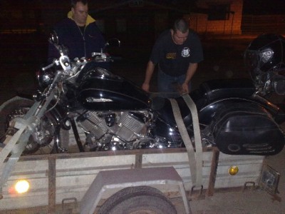

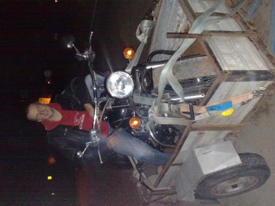

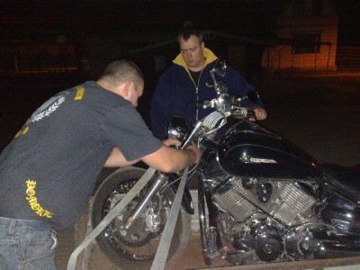

ja jak wiozłem to jeden pas puściłem nad stacyjka miedzy bakiem a kierownica i potem pod spodem z powrotem (przerzucić na około ) i z drugiej strony tak samo tylko odwrotnie na krzyż i w tedy nie ma prawa drgnąć .... jeden pas na środku jest do kitu bo motocykl może się ugiąć na zawieszeniu lub w inny sposób i w tedy się przewróci ...powinno się tak mocno ścisnąć pas aby przednie zawieszenie dobiło do końca i tak zostało ....drag jest niski więc warto sprawdzić głębokość rynny w przyczepce żeby nie było niespodzianki albo jakąś deskę wsiąść na wszelki wypadek ;D

Sciągnij pasami moto na dół , żeby nie podskakiwał podczas jazdy . Wskakuj na siodło i w droge :D . Pozdrawiam .
