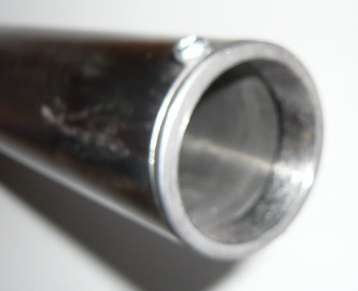

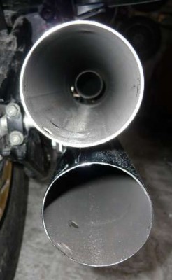

Ponieważ jestem zasypywany na PW pytaniami dotyczącymi wyciszaczy, wyjaśniam co następuje:
Są to wyciszacze skomponowane przeze mnie do kominow mojego draga na podstawie wiedzy uzyskanej z netu.

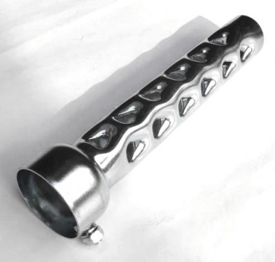

Podstawowy element wyciszający dedykowany do harrego kupilem w firmie
http://www.mad-riders.com/ po 18 zetów/szt.
Reszta wykonana metodą p. Słodowego w domowym kąciku majsterkowicza.
Dopiero je założyłem i odpaliłem w garażu - jest ciszej i dźwięk jest w moim odczuciu OK. Ja jestem zadowolony z efektu.
Nie miałem okazji wykonać próby trakcyjnej - poczekam do wiosny.
OPIS.
- rura 2" z kwasówki zakończona tuleją o śr.wew. dopasowanej do rury wydechu i nachodząca na nią na gł. ok. 3 cm.
Wewnątrz umieszczony DB killer siatkowy w odległości ok. 10cm od końca wylotu rury komina; wykonanie proste - sitko umywalkowe z kwasówki z max. rozwierconymi otworami wtłoczone w tuleję.
Drugi koniec rury osadzony w tulei dystansowej i zamknięty wyciszaczem. Całość zamocowana jedną śrubą do oslony wydechu.

Nie kupuj tych http://www.conrad-motors....4&category_id=7
Wyciszają około 30% więc nie warto za tą cene

Wysłany: 2011-02-01, 15:53
A coś takiego jak sie sprawuje???
Plik ściągnięto 613 raz(y) 50.41 KB
Dołączył: 02 Lut 2009
Posty: 2111
Skąd: GŁ Grupa Łódzka
Wysłany: 2011-02-01, 15:54
DPU napisał/a:
30%? Ja uwazam ze moze z 10-15 % jest ciszej ..... prawie niezauwazalnie . Dopiero jak owinałem te wkładki tasma do kolektorów to dało to zadowalajacy efekt . Moze nawet za bardzo . Niestety nie miałem jeszcze mozliwoscu sprawdzic jak takie wytłumione moto jezdzi .
[ Dodano: 2011-02-01, 15:56 ]
Maniu_85 napisał/a:
Jak dla mnie to jest zwykla głosna przelotówka . Perforacja nadaje odpowiednia barwe dzwieku . Tez mam cos podobnego tylko to sa te "głosne" wkładki .
