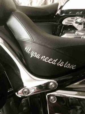

W pliku od Ciebie też jest 10-ka.Tu mam już jasność. Nie doprecyzowałem, że chodzi o mocowanie banana do ramy. Pytanie co oznaczają 3 ostatnie kolumnty zamieszczonego przez Ciebie fragmentu manuala.
na zdjęciu widać te śruby, o których pisałem - mocują banana/fender'a do ramy.
Plik ściągnięto 124 raz(y) 71.06 KB

Mnich, masz rację te śruby mają drobniejszy gwint niż standard. Przerabiałem to w zeszłym roku kiedy rozbierałem 650-tkę.
Wykręciłem te śruby i zamiast nich dałem zwykły pręt gwintowany i nakrętki kołpakowe (oczywiście przegwintowałem otwory przed wkręceniem pręta).
Mogę zerknąć jak chcesz czy mam jeszcze w garażu te oryginalne co wykręciłem.
Jeśli są takie same jak w classicu to mogę Ci wysłać.
Tak wyglądały u mnie gwinty z nakrętką kołpakową
