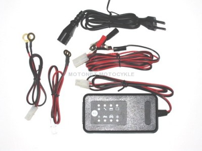

Ja polecam mikroprocesorowe ładowarki do żelowych akumulatorów samochodowych, motocyklowych , o napięciu 12V i pojemności min. 7 Ah. Taka ładowarka umożliwia ładowanie akumulatora prądem o natężeniu 0,8 lub 3,5 A, wykrywa pełne naładowanie i przechodzi w stan ładowania podtrzymującego. Dzięki tej funkcji mamy pewność, że akumulator zostanie naładowany w 100%, a jednocześnie nie nastąpi przeładowanie kiedy zapomnimy odłączyć ładowarkę. Stan urządzenia jest sygnalizowany świeceniem odpowiedniej diody LED. Obsługa ładowarek jest prosta i intuicyjna. Kupiłem taką na Allegro po naprawie za jakieś 50 zł.

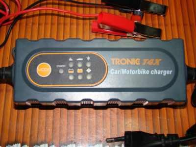

Ja rownież używam prostownika impulsowego.Są one w cenie tradycyjnych. Koszt nowego 90 zł. Moim można ładowac aku o pojemnosci od 2 do 90 Ah, czyli od motocykli po duze akumulatory w busach.Posiada opcje odsiarczania i ostrzega o nieprawidlowym podlaczeniu biegunow
Polecam!
