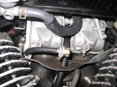

z pewnego madrego artykulu( http://serwisy.gazeta.pl/...minalskich.html ) wyczytalem ze na zime (lub zaraz po niej) trzeba spuscic paliwo z komor plywakowych gaznikow no i moje pytanie brzmi czy to jest to co jest na zdjeciu?? te dwie srubki?? to wlasnie te mam odkrecic??i na co mam sie przygotowac i zabrac za to?? sorki za moze proste pytanie ale ostatnio grzebalem sam w moto i troche namieszalem wiec teraz wole zapytac... z gory dzieki za odpowiedz.

Przestań kombinować, odpalaj maszynę i tyle.
Wysłany: 2010-03-28, 14:26
ja nawet nie zamykam kranika paliwa , na wiosnę odpalam i jest git ;D
Wysłany: 2010-03-28, 19:11
Mój też stał na odkręconym kraniku.....
Odpalił bez problemu ... :-)
W artykułach czasami piszą bzdury ...

xwiewiurx1983, jeśli już to powinno się na zimę spuścić paliwo, a nie tuz po niej, a najprościej jest je po prostu wypalić, czyli odpalić na zamkniętym kraniku i tak pozbywasz się zalegającego paliwa z gaźnika. Myślę, że autor tego artykułu dmucha na zimne. paliwo aż tak nie odparuje, żeby nie odpalił silnik ( to co miałoby się wydarzyć ? substancje palne wyparują a pozostanie woda? ), którego pozostałe układy są sprawne. Za to bezpiecznie jest wypalić, czy w inny sposób usunąć z gaźników paliwo przed zimą w przypadku kiedy motocykl zimuje w ujemnych temperaturach. ewentualna woda w paliwie po prostu zamarzłaby, a skutki mogły by być różne.
Zrób jak koledzy napisali powyżej. Ospali i jak odpali bez kłopotu, a odpali na pewno to jedyneczka i do przodu. Szerokości

no moj kranik tez byl otwarty dlatego chcialem tymabrdziej to zrobic jak pisano w artykule. ale fakt moto odpalil od razu pompka dala nowe paliwo i az mi sie morda smiala ze tak latwo mi poszlo... dzieki za pomoc chlopaki!!

Paliwo lepiej spuścić niż wypalić. Nie chodzi o to , żeby gaźnik był pusty, chodzi o to, żeby z gaźnika wypierdzielić syf, który dostał się do komory z paliwem, w tym również i woda
