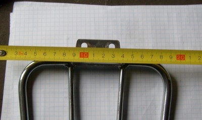

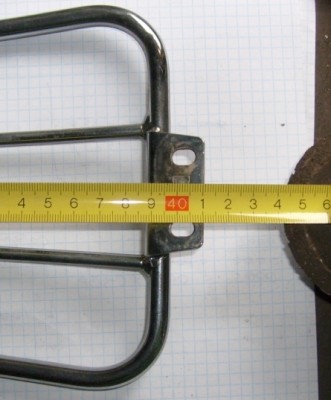

Pierwszy wymiar to 28 mm od osi do osi otworów ( mocowanie pod siedzeniem )

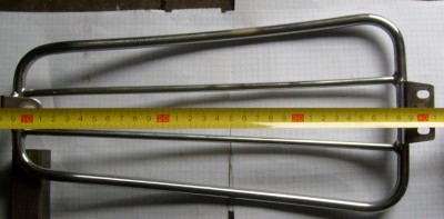

Następny wymiar to okolo 302 - 304 mm (pomiędzy osiami mocowania pod siedzeniem i do błotnika ) Na zdjęciach jest miara , i mierzone jest od 100 mm a nie od zera , żeby wymiary były dokładniejsze.Ten bagażnik był zdjęty z mojego motoru , więc napewno pasował.
S6304383.JPG Wymiar |

| No to amba. O ile wymiar przysiedzeniu jest ok (chociaż u mnie i tak by nie spasiło) o tyle tylny wymiar jest faktycznie walnięty na tym kupionym przeze mnie. |

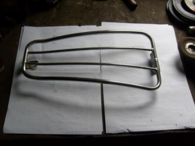

Często jeżdżę sam wiec pomyślałem nad bagażnikiem solo ,ale ceny są dość wysokie wiec postanowiłem zrobić to samemu .Bagażnik jest z kwasówki został w pracy wycięty na drutówce wiec jakość jest jak najbardziej ok. Obróbkę szlifierską i polerską zrobiłem sam. Podam jeszcze wymiary i wrzucę zdjecia jak mi wyszło.Blacha 2,5mn szerokoki 200mn tak jak szparunki na błotniku i długość 350mn
