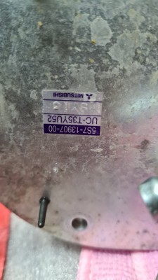

WhatsApp Image 2022-02-15 at 17.11.41 (2).jpeg zespół tabliczka |
| Plik ściągnięto 25 raz(y) 184.8 KB |

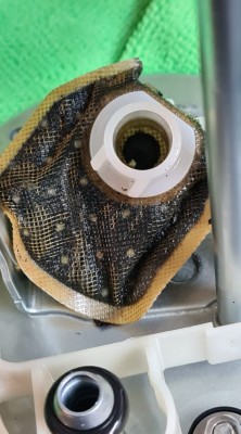

Wysłany: 2022-02-21, 16:16 Trafione - zatopione (wymienione)
Problemem okazał się filtr paliwa. Po wymianie motocykl "ożył"!!
274172346_247761794218849_6450990209876143768_n.jpg Filtr w zespole pompy paliwa. |
| Plik ściągnięto 12 raz(y) 87.75 KB |
