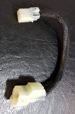

Zrobiłem takiego moda, ale niestety nie odczułem wyraźnej różnicy. W sumie to krótko testowałem ale, odczucia tylko bardzo subtelne na plus. Sam rezystor bardzo tani, za chyba 50szt. z wysyłką zapłaciłem 6zl. Komplet wtyk i gniazdo nieco więcej, do tego przewody i elastyczna osłona na przewody. Całość wpina się pomiędzy sondę lambda i mieści pod osłoną. W każdej chwili można to wypiąć.
Plik ściągnięto 13 raz(y) 272.23 KB
