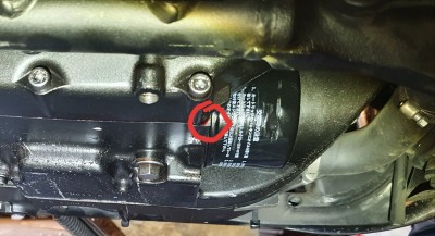

Witam. Takie coś znalazłem. Mam nadzieję że zdjęcie czytelne. Mam duże powody do zmartwienia. Wszystko jest ok z motocyklem tylko ten czerwony cosiek mi się pojawił.
Jakoś nie daje mi spokoju. Możecie podpowiedzieć co to może być?

Wygląda na olej przy filtrze. Coś ten filtr wygląda na pokancerowany.
Może warto go wymienić i starannie tam wytrzeć, tylko nie zanieczyścić przy okazji.
Może wystarczy tylko dokręcić momentem 17Nm.
