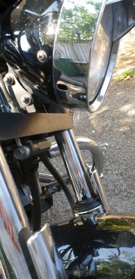

mam xvs 1100 wersja USA z 2004 roku i w przedniej lampie ma takie dwa dziwne otwory sa one symetryczne po obu stronach ,
wstyd powiedziec ale nie zauwazylem ich wczesniej i nie wiem czy ten typ tak ma czy tam moze cos powinno byc

A to nie są czasem do regulacji lampy?

Tak jak Miron napisał , w tych otworach po prawej i lewej stronie są śruby regulacyjne reflektor

to wychodzi ze u mnie te sruby zniknely moze ktos ma pojecie jakie to sa sruby , i jak to ma wygladac wdzieczny byl bym za zdjecie

Wkładasz wkrętak w dziurę i krecisz pod scianą.

rothar napisał/a:
to wychodzi ze u mnie te sruby zniknely ...
Raczej nie mogły zniknąć, bo te śruby są częścią integralną wewnętrznego koszyka na którym zamontowana jest lampa, tylko są głęboko osadzone. Zdejmij przednią część obudowy lampy (odkręcasz dwie wystające śruby z lewej i prawej strony), a zobaczysz jak to jest skonstruowane ;)
