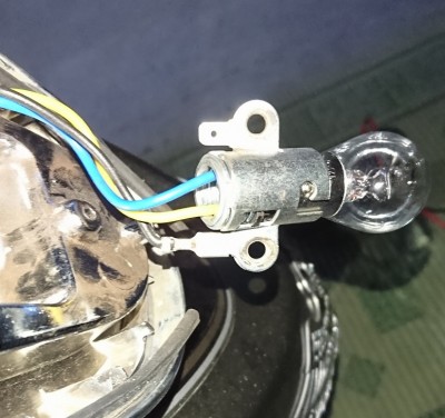

Witam i odrazu pytanko,
Wiecie może gdzie znajde drugi koniec tego niebieskiego kabelka? To zarówka od swiatla tylnego - nie pali - tylko pali gdy hamuje. Nie chce rozbierac calego moto by znalezc drugi koniec. Moze ktoś wie gdzie on tam jest? Bym odrazu kopal tam gdzie trzeba ;-). Prawdopodobnie styk zasniedzial...

będziesz miał pod tylną lampą albo wiązka jest wpinana pod kanapą

Dotarlem do schematu a w nim jest ze idzie az do stacyjki....cholera to pół motocykla trzeba by rozebrac...
A przy okazji jak się zdejmuje tą tylna lampe? Tam nie ma żadnych wkrętów...od strony koła jest przykręcona? Czy jakoś inaczej ? Nie chce uszkodzic..
Wlaśnie znalazłem na allegro nową lampe tylna - przykręcana jest jednak od tylu...ale ona ma przewód do podłączenia max 0.5 metra - czyli gdzies pod kolem jest łaczenie, a to oznacze ze kolo trzeba zdjąc by sie tam dostać ...poprostu zajebiscie...chyba ze jest inny sposob???

Orlanos napisał/a:
Jeśli to jest lampa z "odzysku" to może przewód został tak przycięty. Nie ma powodu aby szczególnie pod błotnikiem robić jakieś połączenie, A piszesz że wg schematu kabelek idzie (bezpośrednio ?) aż do stacyjki.

Tego to ja nie wiem czy ona byla z odzysku. Motor kupiony od poprzedniego wlasciciela. Ale nowe lampy maja wlasnie tak, ze przewod jest dosc krótki...
Wg schamatu przewod idze do stacyjki ale może jednak przewidziana została możliwośc naprawy tej lampy...kurde nie wiem...dlatego pytam tu...moze ktoś cos wie...?

odkręcasz od strony błotnik, kluczyk 10, da radę zrobić bez zdejmowania koła

Nie widzę dobrze na zdjęciu - czy to jest żarówka dwuwłóknowa? Wygląda na zwykłą pojedynczą. Jeśli jednak ma dwa włókna, to czy przy włączonym stopie świecą oba, czy tylko jedno włókno?

Dzieki za sugestie odnośnie blotnika. Sprawdze.
Napewno dwuwłóknowa - jedno pali. Stąd wiem który kabel nie podaje napięcia.
[ Dodano: 2019-10-12, 01:36 ]
Znalazlem:) juz wszystko dziala!!!! W wekend pogodka jest...jeszcze posmigam:)
