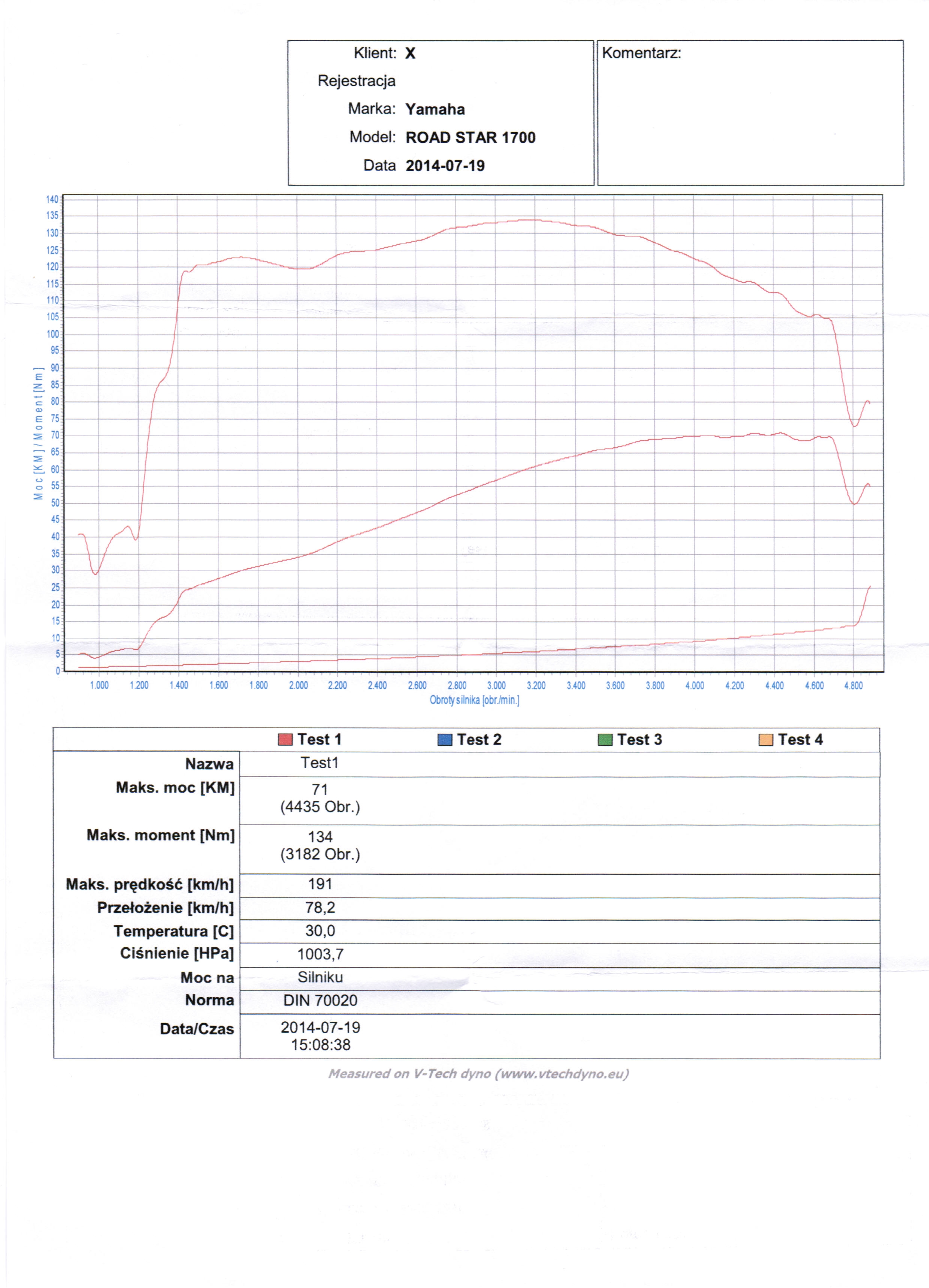

Oj tam, oj tam, nie wiem jak na wtrysku, ale z gaźnikiem da się ponegocjować , a wiem, że można jeszcze lepiej. Wprawdzie nominały maksymalne nie powalają, ale to konsekwencja specyficznej konstrukcji dolotu (i temperatury pomiaru), jednak przebieg momentu jest bardzo przyjemny w codziennej eksploatacji, tym bardziej, że zyskuje się jeszcze na ruchu względnym powietrza.

| wemar napisał/a: | z gaźnikiem da się ponegocjować | jasne, że tak, tylko z wtryskiem jest trochę łatwiej. |

| W moim przypadku nie chodziło o dodatkowy uzysk mocy i momentu, a o odzyskanie tego, co straciłem przez specyficzny kształt dolotu i jego umiejscowienie. Bonusem jest bardzo szybko narastający moment obrotowy - praktycznie przy 1450 obrotach mam 90% momentu oraz płaską jego charakterystykę. Bardzo szybko też narasta - potraja się pomiedzy 1200 a 1400 obrotów. Moc jest dla mnie drugorzędna, bo w normalnej eksploatacji i tak przydaje się sporadycznie. Inna kwestia, że mam sporo wątpliwości do skalibrowania hamowni. Była rozstawiona na zlocie i wielu kolegów też twierdziło, że sporo zaniża. W opisie jest, że podaje dane z silnika, ale najprawdopodobniej wyniki bardziej odpowiadają pomiarowi na kole - obsługa długo nie mogła jej uruchomić, a przy ustawieniach ciągle wykonywała telefon do przyjaciela. Tak czy inaczej po zmianie gaźnika i jego ustawień, znacząco poprawiła się trakcja. |

A ten gaźnik Panie Kolego to z czego pochodzi ? ? ? |

| Gaźnik jest z pudełka. Mikuni HSR42. |
