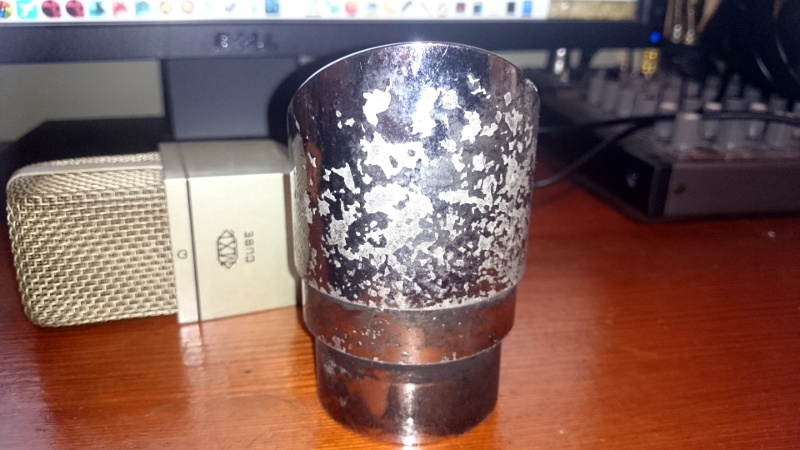

Hej!
Zainspirowany pięknymi końcówkami wydechów, które zobaczyłem na wczorajszym wyjeździe pomyślałem sobie, że zrobię porządek ze swoimi.
Potrzebuję namiary na kogoś, kto mógłby zedrzeć z nich chrom (a raczej to co z niego zostało) i je ładnie wypolerować bo nie mam warunków by zrobić to samemu. Docelowo chcę je pomalować na czarny mat.
Teraz tak to wygląda:
Znacie jakiś godny polecenia warsztat/zakład w Krakowie lub okolicy?
Moje fotki: http://www.skygge.com

Jesli chcesz je polalowac na czrny mat to nie ma sensu polerowac , to nie stal nierdzewna tylko czrna i po wypolerowaniu beda ladnie wygladc przez jakis czas pozniej zaczna rdzewiec

To akurat jest amelinium, nie wiem czy to da się pomalować w ogóle.... :D

JAk to jest amelinium to da sie pomalowac proszkowo , sproboj zapytac w colorexie oni maluja proszkowo maja firme na ulicy lokietka w krakowie , jest tez firma w skawinie ktora maluje proszkowo wiec nie powinno byc z tym problemu

Aluminium bardzo ładnie wygląda po anodowaniu, w dodatku można wybrać jeden z kilku kolorów i w zależności od technologii większy bądź mniejszy mat.

skygge, miałem ten sam problem. Oddałem do MARSINUSA. Efekt był super, ale krótkotrwały. Chromowane amelinium, nie za bardzo współpracuje z wysoka temperaturą wydechów.
Jak sytuacja rozwinie się do takiego etapu jak u Ciebie to też zlikwiduję chrom.
Blade napisał/a:
pytanie jak będzie się zachowywać w wysokiej temperaturze ?

nie powinno byc problemu, ja mam pomalowane koncowki wydechu na czarno zwyklym sprayem do wysokich temperatur , tyle ze moje sa z nierdzewki, co do andowania to efekt jest fajny ale jaki koszt za chromowanie gmoli do mojej gwiazdy w jednej firmie powiedzieli mi 600 pln za kpl.

Co do chromowania końcówek wydechów to chrom chromem ale ważny jest też materiał, a po prawdzie producenci dają tam najtańsze g jakie są w stanie kupić - no bo niby po co droższe, a na tym żaden chrom się długo nie utrzyma. Jak będzie w przypadku proszku, spray'u czy anodowania - nie wiem się nie znam.
Ja do swoich wydechów własnej roboty wytoczyłem piękne i masywne końcówki (kto widział ten wie) z dobrej jakości materiału i nic mi się nie łuszczyło i nie odpadało, a temperatury przyjmowały śmiem twierdzić nieco większe bo miałem wydech 2w1 na stronę (silnik V4), a na zdjęciu jest końcówka z układu 1w1.

Stwierdziłem, że mam dwie zdrowe ręce i wiertarkę więc sam ogarnę temat.
Kupiłem końcówki do szlifowania i farbę czarny mat do pieców (do 800°C), dzisiejszy dzionek spędziłem w piwnicy na szlifowaniu i malowaniu.
Właśnie wyciągnąłem z pieca, fotka na gorąco ;)
Na żywo lepiej to wygląda.
