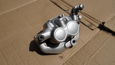

Witam serdecznie wszystkich forumowiczów.
Mam pytanie odnośnie zacisków hamulcowych przednich w Drag Starze 650 Classic rocznik 2005, a mianowicie chciałbym zamienić te które posiadam -innymi (właściciel twierdzi że oryginalnymi), lecz inaczej wyglądającymi. Niestety tych drugich nie mogę mieć "w rękach",ponieważ są na aukcji a przez ten fakt mam brak pewności co do średnicy tłoczków, samego efektu działania ,etc.
Zamiana jest związana z uszkodzonymi gumkami osłaniającymi prowadnice a dodatkowo delikatnie uszkodzona jest tez sama obudowa, niestety ich koszt jest duży- jedna guma kosztuje aż 80zł , a zacisk z prawie nowymi gumami mam w bardzo atrakcyjnej cenie.
W związku z tym moje pytanie jest takie czy zaciski w XVS 650 w okresie produkcji były zmieniane? jeśli tak to czy tylko wizualnie (obudowa) czy również i w środku a także czy różnią się mocowaniem,no i końcu samym działaniem ?

ZACISK JAKI POSIADAM
Plik ściągnięto 50 raz(y) 27.86 KB
ZACISK ZAMIENNY
Plik ściągnięto 37 raz(y) 65.28 KB

ten zacisk poniżej jest dokładnie taki sam jak Customie - na moje różnica jest tylko jedna - jedna z prowadnic o których piszesz jest na stałe, a w Twoim dwie są wkręcane (te śrubki które zaznaczyłeś).

4WM-2580U-01-00 to jest nr części zacisku do classica od 2004 do 20014 kompatybilny wstecz
4WM-2580U-20-00 a to od customa 2006 do dziś dnia
w latach 1998 -2000 custom miał zacisk 4TR-2580U-00-00 zastapiony 3HT-2580U-30-00
w latach2001 do 2005 4WM-2580U-01-00 wspólny z wersja classic oraz innymi modelami Yamahy
Tak więc wygląda na to, że Yamaha manewrowała sobie zaciskami jak chciała.
