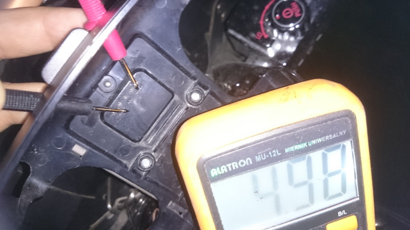

U mnie jest zgodnie z rozpiską. Masz może z tych pinów w środku nawigacji dolutowane osobno kabelki do prowadzące płytki? U mnie były fabrycznie a na forum africatwin przeczytałem, że je dolutowywali samodzielnie...
Edit: a z resztą... biorę miernik i idę sprawdzić, poczekaj chwilę to dopiszę co wyszło. :)
Edit 2: proszę bardzo:

skygge,
Dzięki wielkie. Uchwyt mam fabrycznie źle zmontowany. Trzeba będzie kombinować :(

Ja się dostałem. delikatnie odgiąłem tą osłonę z tyłu wyskrobałem dość twarde wypełnienie uszczelniające i wymieniłem piny i kabel na grubsze. Jest to dosyć żmudne, dla cierpliwych. Mi się udało. Fabryczne Piny i kabelek są dość cienkie dodając złącze na kablu, jest dość duży spadek napięcia. jak widać na zdjęciu skygge, napięcie jest około 5V to trochę za mało. Do prawidłowego działania z ładowaniem potrzeba ca najmniej 5,3 V, co mi się udało osiągnąć po moich przeróbkach i teraz nie mam żadnych problemów z działaniem i ładowaniem bateri.
