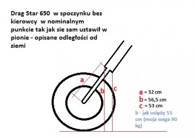

Mam pytanie ponieważ jeżdżę z kolegą który również posiada DS 650 i zauważyłem że mój sprawia wrażenie niższego (półki zbiornik przednia lampa osadzona jak by optycznie niżej)
Postanowiłem zmierzyć i podać wymiary moto na tzw nominalnym ułożeniu z bez siadania dociskania itp - wymiary przedstawiłem na obrazku i prosił bym abyście też zwymiarowali swoje DS 650 bo mam podejrzenia jak by przód za bardzo mi opadł
przy transporcie pasy dociskał za gmol i z tyłu za wahacz moto dość mocno do podłogi może być tak że sprężyny się poddały i skróciły przy 5 godzinnym docisku, zero wycieków itp ??
oprócz tego zauważyłem ze przód mam bardzo miękki przez co noszę się z zamiarem wymiany oleju wyczytałem na forum że dobrze lać MOTUL Fork Oil Expert 15W wiec taki zakupie
Koledzy złapcie za miarki i sprawdźcie 3 wymiary a,b,c w swoich yadwigach według poniższego rysunku, będe wdzięczny
pozdrawiam
Plik ściągnięto 133 raz(y) 38.25 KB

Coś mi w tym rysunku zupełnie nie pasuje.
Na dole masz golenie, a nie rury teleskopowe, a wg rysunku wynika, że rury teleskopowe.
Jeżeli na dole są golenie, do któych jest przykręcone koło, które z kolei sztywno stoi na podłożu a rury teleskopowe wchodzą w golenie, to wymiar górnej krawędzi goleni od podłoża nie zmieni się, bo niby jak ? to rura teleskopowa chowa się do goleni. Obniża ci się cały przód motocykla, ponieważ rury teleskopowe są z kolei zblokowane w dolnej i górnej półce.
Nawet jak wyjmiesz sprężyny i wylejesz olej, to i tak górna krawędź goleni zawsze będzie w tej samej odległości od podłoża. Zapadną się w nie rury teleskopowe wraz z całym przodem motocykla.
Jeżeli chcesz podać jakiekolwiek wymiary to podaj wymiar dolnej, czy górnej półki w spoczynku, oraz pod obciążeniem.
No chyba, że ty masz nietypowy widelec i rury teleskopowe są przykręcone do koła, a golenie do półek ;p

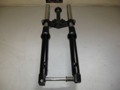

Celowo wkleiłem fotki customów, żebys dobrze zobaczył o co chodzi. Ozdobne szklanki jakie masz w classicu chyba cię trochę zmyliły.
Plik ściągnięto 146 raz(y) 41.81 KB
Plik ściągnięto 127 raz(y) 207.36 KB

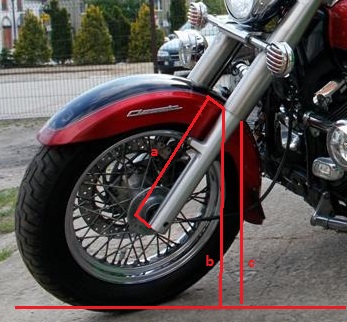

mój błąd jest to wersja classic i chodzi o ozdobne szklanki ponieważ jeszcze nic nie rozbierałem a od tego było najłatwiej zmierzyć :)
w sumie najważniejszy to wymiar "a" bo reszta zalezy od opony itp ale faktycznie olej raczej do wymiany bo albo jest go za mało albo zrobiła się z niego woda z tym że zastanawiam się jeszcze miedzy 15w a 10w
chodzi o wymiary od osłony wg rysunku:
Plik ściągnięto 23127 raz(y) 56.07 KB
