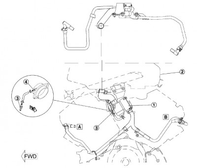

Może mi ktoś powie na jakiej zasadzie działa w tym gaźniku ssanie, czy otwiera się przy tym przepustnica? czy może mieć na dawkowania powietrza na ssaniu jakieś podciśnienie lub jakiś zawór zwrotny??
Swoją drogą w jakim kierunku ma być odwrócony przewód podciśnieniowy z zaworkiem ze strzałką (rys nr3 i 4) który idzie od króćca ssącego przedniego cylindra do urządzonka tzw. AIR INDUCTION SYSTEM

teodor2424 napisał/a:
AIS nie ma nic wspólnego z ssaniem.
O działaniu ssania masz na wiki:
..."Urządzenie rozruchowe nazywane potocznie “ssaniem” powoduje wzbogacenie mieszanki w momencie rozruchu zimnego silnika. Rozrusznik obraca wał korbowy silnika z prędkością ok. 100 obr/min co jest prędkością niepozwalającą na wytworzenie odpowiednio silnego strumienia powietrza w gaźniku do zassania wystarczającej ilości paliwa. Dodatkowo paliwo skrapla się na zimnych ściankach kolektora ssącego. Do wzbogacenia mieszanki stosowany jest tzw. zasysacz lub dodatkowy kanał z zaworem (gaźnik rozruchowy).

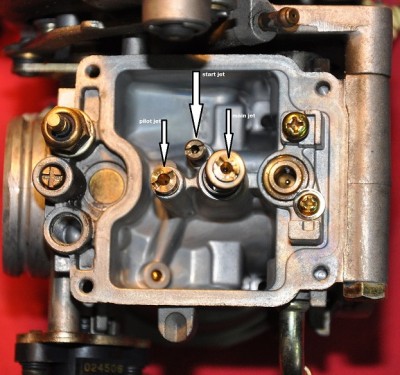

miodzik napisał/a:
1. Może na początku spróbuj w miarę nagrzewania silnika zmniejszać ssanie. To nie jest układ automatyczny i sam się nie cofa.
2. Silnik ewidentnie się zalewa. Za zwiększanie dawki paliwa na ssaniu odpowiada dysza "starter jet", powinna być możliwość jej regulacji - odsyłam do serwisówki.
3. W gaźniku nie ma żadnych cewek, jedyna elektryka to podgrzewacz i czujnik położenia przepustnicy.
P.S. Piszę jak jest w XVS-1100, nie wiem jak w BT1100.
1. Próbowałem nic nie daje zmniejszanie ssania już po rozruchu, czy też odpalanie na już zmniejszonym ssaniu.
2. Nie wiem czy jest jakaś regulacja, możliwe że jest, tylko jak?
3. Podgrzewacz ok, czujnik położenia przepustnicy rys2 ok a może to on własnie szwankuje, czy u Was teź parę razy puknie stuknie po przekręceniu kluczyka? , ale co takiego jeszcze na kablu jest u mnie rys 1 ?? :

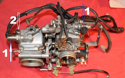

Gaźnik wygląda inaczej niż u mnie (2005). Ma jakieś oznaczenia modelu?
Element nr 1 może być zaworem odcinającym dopływ paliwa (cykanie może pochodzić od niego, jakaś procedura testowa). Zazwyczaj działa to tak, że zamykając przepustnicę w określonym zakresie obrotów (np. >1500) odcina dopływ paliwa do gaźnika. U mnie nie ma tego badziewia na gaźniku.
Skoro motocykl pracuje normalnie po nagrzaniu wykluczyłbym czujnik położenia przepustnicy.
Sprawdź jeszcze linkę ssania, czy pracuje płynnie. Może jest jakaś możliwość regulacji jej naciągu?
Znalazłem jakiś rysunek na: http://www.oemmotorparts....2=YA-BT-1100_aj ale słaba jakość.

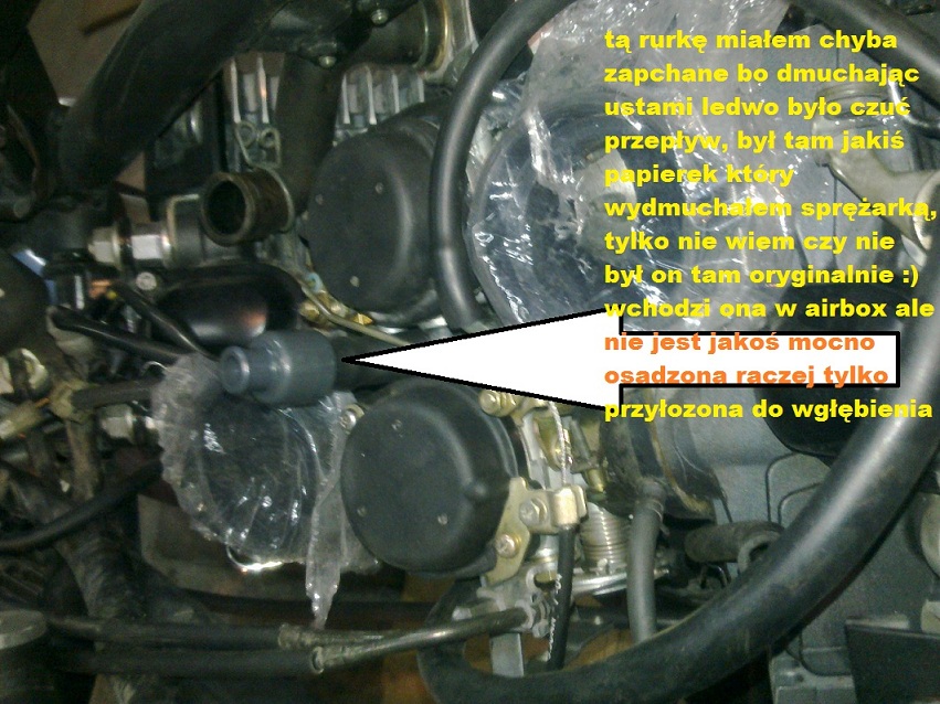

Dodam nowe fakty, rozkręciłem ponownie Airbox, dobrałem się do gaziorów od góry i tam jest taka rurka która łączy Airbox z trójnikiem który wchodzi w oba gaźniki, dmuchając w rurkę podnoszą się membrany i iglica.
Wyjąłem tą plastikową rurkę (rys) i dmuchając ustami ledwo dało się czuć przepływ powietrza, był tam jakiś papierek, tylko nie wiem czy nie był on oryginalny, wydmuchałem go sprężarką i teraz przepływ jest dużo większy. Może powiecie mi co to za ustrojstwo i do czego ma słuzyć ten rodzaj połączenia airboxu z gaźnikami??
A i znalazłem jeszcze jedną kostkę niepodłączoną, ciekawi mnie do czego może służyć, znajduje się przy główce ramy i idzie w wiązce do której podpięty jest czujnik położenia przepustnicy, podgrzewacze paliwa i te dwa zaworki które są w gaźnikach, a do czego ten podpiąć??
[ Dodano: 2011-12-29, 20:11 ]
[ Dodano: 2011-12-29, 21:59 ]
:brawo: :brawo: :brawo: USTERKA NAPRAWIONA :brawo: :brawo: :brawo:
Było mało powietrza do spalenia tak dużej dawki paliwa od ssania, a wina leżała własnie na tym że ten kruciec rurka z sitkiem była zapchana.
Teraz motorek chodzi idealnie :) :brawo:
