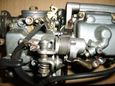

Pyta kto błądzi... czy jakoś tak. Koledzy i Koleżanki Gdzie u licha są śrubki do pomolestowania gaźnika co by mu zmienić skład mieszanki? Chodzi mienia akuratnie o mojego modela czyli 1100, 2004 roczuś. Ni chu chu nie mogę ich dojżeć. Postanowiłem pobawić się niemi co by spróbować wyeliminować strielanie z rurów. Pomożecie?
Nie chce mnie się wytargiwać gaźnika po to tylko co by se stwierdzić kas sie łone znajdują ;D wszystkim pomocnym stawiam...

chyba znalazlem http://www.dynojet.com/pdf/4182.pdf
dadamos
Dołączył: 20 Lut 2009
Posty: 397
Skąd: Bielsko-Biała
Wysłany: 2009-08-08, 15:44
monkton, Widać, że zaślepione ale to chyba to ;D Od spodu gaźnika se ją dali lol Jak tylko będę w domu to zaraz to oblukam i dam znać. Póki, co dzięki wielkie.

:) Wiadomo coś o tych srubach do regulacju składu mieszanki bo ja szukałem i bez efektu moze ktoś ma jakes konkretne informacje na temat naszych gazników w drag 1100 :)
dadamos
Posty: 397
Skąd: Bielsko-Biała
Wysłany: 2010-03-03, 15:43
Już wiadomo ;d Śruby oczywiście są ale zaślepione. Znajdują się obok wtyczek od podgrzewaczy. Załączam zdjęcie.
