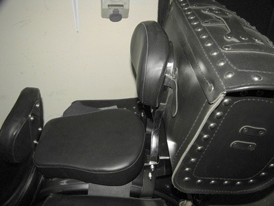

Witaj,
Oparcie powinno podpierać kręgosłup powyżej pasa - jeszcze jest sprawa wysokości samej poduszki jaką chcesz założyć. Możesz posadzić swoją połówkę na jakimś taborecie i zmierzyć jak wysoko powinna się zaczynać dolna krawędź poduszki, żeby miała w okolicy pasa lub nieco powyżej.
Ja też lubię majsterkować, więc "wystrugałem" oparcie z bagażnikiem, tyle że z płaskownika i blachy chromoniklowej.
Górna krawędź poduszki jest 34 cm od siedzenia, a sama poduszka ma 16 cm wysokości - moja połowica stwierdziła, że jest jej wygodnie więc chyba dobrze dopasowałem ;d .

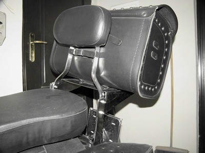

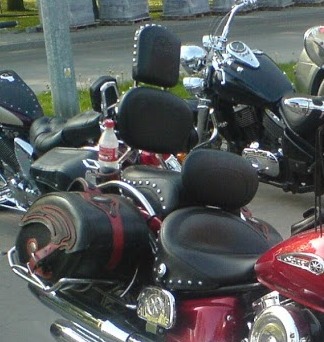

Wysłany: 2013-01-21, 16:47
W mojej Yadźce kiedyś zamontowałem stelaż oparcia, który zamówiłem w Olsztynie.
Oparcie pasażera firmy Mustang zamontowane było niżej a oryginalne z Yadżki trochę wyżej.
Plusem było to, że łatwiej było umocować kufer i inne pierdoły, i ponoć było wygodne.
Może się to komuś przyda.

DRAGON napisał/a:
dziapi wrzuć fotki to poodlądamy co Ci to wyszło :) .
Zdjęcia zrobione w garażu, więc nie najlepsze.
Plik ściągnięto 236 raz(y) 41.25 KB
Plik ściągnięto 232 raz(y) 45.76 KB
Piotr
DRAGON
Dołączył: 21 Maj 2012
Posty: 4474
Skąd: Gliwice
Wysłany: 2013-01-23, 09:11
Widać że wychodzi Ci to twoje majsterkowanie ;p

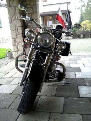

Ja po przemyśleniach zdecydowałem się na taką właśnie średnicę. Do ciężkich motocykli według mnie pasuje. Jeśli ten fachowiec nie jest motocyklista to odpuść sobie. Wykonanie bezpiecznego i ładnego gmola wcale nie jest łatwą sprawą. Lepiej zakupić gotowy. Na forum znajdziesz fachowca, który zawodowo się tym zajmuje.
Na fotce masz mój gmol, wykonany z rur i kolanek o średnicy 42 mm.
Plik ściągnięto 237 raz(y) 94.9 KB
czarny_1963
Dołączył: 06 Sty 2013
Posty: 20
Skąd: Śląsk
Wysłany: 2013-01-24, 22:25
Dzięki kolego tomboj za fotkę i chyba mnie przekonałeś do tej średnicy , lepiej wyglądają, niż z cieńszych rurek.
