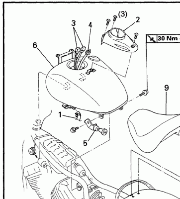

1. Odkręcamy linkę prędkościomierza przy przednim kole, 3 śruby imbusowe z konsoli na zbiorniku, delikatnie podnosimy konsolę, odłączamy 2 kostki i odkręcamy linkę prędkościomierza. Rys zaw0 - elementy (2, 3, 4)
2. Zakręcamy kranik paliwa na OFF, odłączamy przewód paliwowy (1) - uwaga na resztki paliwa, odkręcamy 2 śruby trzymające zbiornik i cięgło ssania (5), podnosimy tył zbiornika i manipulując zdejmujemy go z przednich gum, lekko ciągnąc do góry i tyłu jednocześnie. Warto mieć mało paliwa w zbiorniku, wtedy nie jest ciężki.

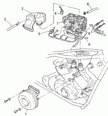

3. Rys. zaw1 - odkręcamy obudowę filtra powietrza (1), wcześniej luzując dolną opaskę na gumowym kanale powietrznym (2); odłączamy gumowy przewód odmy gaźników ukryty za dolnym mocowaniem obudowy filtra powietrza, między cylindrami; luzujemy opaski między airboxem (2) a gaźnikami (7), unosimy airbox do góry odłączając przewód gumowy odmy (3)
4. Odłączamy kostkę elektryczną potencjometru przepustnicy TPS (4) i podgrzewaczy gaźników (5), odłączamy przewód paliwowy (6) - uwaga na resztki paliwa; luzujemy opaski na kroćcach ssących pod gaźnikami; odłączamy linkę ssania (8), a po uniesieniu zespołu gaźników (7) odłącamy linkę naciągu i powrotną gazu (9, 10); podnosimy i zdejmujemy gaźniki - uwaga na resztki paliwa

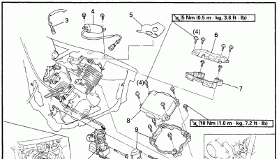

5. Rys zaw2 - Odłączamy przewody WN (3), wykrecamy świece, można zabezpieczyć otwory np. zgniecionymi recznikami papierowymi, żeby nic nam tam nie wpadło, odkręcamy tylną cewkę zapłonową (4), zdejmujemy gumowo-aluminiową podkładkę (cholera wie jak to nazwać) spod gaźników (5)
6. Odkręcamy po 4 śruby imbusowe z górnych pokrywek głowicy (6 i 8 ) -te "chromowane" dwuczęściowe pokrywki są z tworzywa szt, nie metalowe; ostrożnie je zdejmujemy; odkrecamy 4 śruby z przedniej dolnej pokrywki (9) i 2 z tylnej dolnej (7), ostrożnie je zdejmujemy. Uwaga, tylna pokrywka (7) jest częściowo otwarta po obwodzie, łatwo ją złamać!
