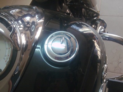

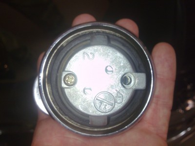

Okazuje się, że po spotkaniu w Borkach było więcej awarii. Wiem o trzech: Kamyk, Andik, Gucio. I właśnie o Gucia przypadek mi chodzi, choć pozornie banalny.
Sprawdźcie dwie śruby mocujące korek wlewu paliwa, na bank są luźne i skończą w zbiorniku. Gucio stracił obie i koreczek poszybował w teren. Wiem, że część z Was już to podokręcała, bo Gucio dziarsko pamszerował w Borkach z misją naprawczą, ale nie wiem czy był wszędzie...
Fotki, dla potwierdzenia powyższego...

Właśnie mam śrubkę w baku - to stało się na drogach (jeśli je można nazwać drogami...) Ukrainy. Proszę o dwie informacje:
1. Gdzie można dostać ów magnes na giętkim przedłużeniu? Kto go używa? Do czego? Od kogo można pożyczyć?
2. Po wyjęciu korka na stacji benzynowej jednej śruby już nie było, druga "dyndała", ale z wnętrza korka wypadły dwie sprężynki i metalowa kulka o średnicy ok. 2mm. Sprężynki służą do odpychania zaczepów mocujących korek w baku po przekręceniu kluczyka - z nimi sobie poradziłem, ale nie wiem do czego służy i skąd z korka wypadła wspomniana kulka.

Kulka ? ja rozbierałem korek wlewu, owszem sprężynki to mi się wysypały (nawet 6 szt ich tam jest) ale kulki jak pragnę piwa nie widziałem ! ! Chyba że ktoś przede mną majstrował przy korku.
