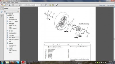

Wysłany: 2012-07-17, 17:38
Czy chodzi o dampers'y (tłumiki)?
Plik ściągnięto 235 raz(y) 111.27 KB

Nie, nie ma tego na tym schemacie ale udało mi się doszukać w internecie, zresztą polecam bardzo fajna strona. Ta cześć to 3. - Ring. Wheel 2 i z tego co widzę to występuje tylko w XVS 1100A z rocznika 2001 ;-)

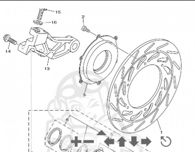

Taki mały followup aby zostało dla potomnych. Część o której piszę to jest to numer 3 na załączonym schemacie. Jest to tłumik drgań montowany w modelach XVS 11000A AN/ANC z 2001 roku głównie na rynek USA i jak się okazuje na włoski też (moja gwiazda pochodzi z Włoch).
Koszt ok 860 PLN :/ trochę drogo jak za kawałek czarnej blachy i gumę. Spróbuję przykleić gumę do blachy a jak odpadnie to wyrzucę ten tłumik - tyłek mam twardszy niż amerykańce więc nie powinno mi to przeszkadzać ;-)
Schemat tylnego hamulca XVS 1100 An/ANC z 2001 roku
