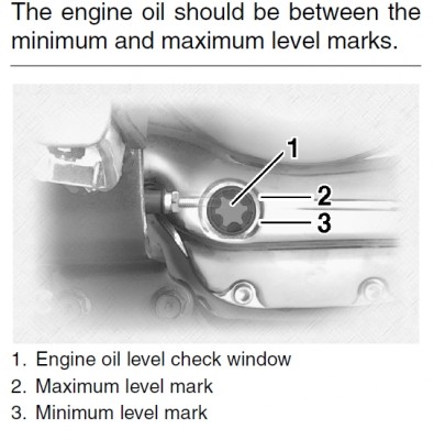

Witam ,mam taki problem , nie wiem ile oleju mam w silniku i chciałbym sie zapytac jaki poziom oleju powiniem byc na wskazniku oleju przy pionowo postawionym motocyklu ,pozdrawiam

Z instrukcji do V-Stara, może się przyda.
Plik ściągnięto 391 raz(y) 178.97 KB

Tak na pewno jest w 1100.
Posty: 14539
Wysłany: 2012-07-07, 12:03
w 650 też jest okienko, nawet lepiej umiejscowione, ale i tak widocznośćjest o kant dupy.
grzes0710, jak moto stoi prosto, to okienko powinno być prawie pełne. jeżeli poziom oleju jest poniżej górnej krawędzi okienka jakiś 1-2 mm, to jest OK. Jeżeli zakrywa całe okienko, to jest za dużo. Jeżeli sam lejesz olej i przelałeś celowo o 50-100 ml, to wiesz ile masz przelane i się nie martwisz (większe przelanie grozi uszkodzeniem uszczelnień) .
Oleju nie widać w okienku -zdecydowanie masz za mało
1/2 okienka - wypadałoby uzupełnić, ale nie wpadaj w panikę i nie szukaj serwisu na łeb na szyję w trakcie niedzielnej przejażdżki koło komina.
