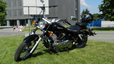

Jak wyżej. Oglądałam dzisiaj motor. Przednie lagi są pokryte czarnym lakierem. W miejscach gdzie wchodzi w amortyzator, farba jest starta a także chrom pod farbą. Czy jest to poważna wada? Czy jest to normalne zużycie "materiału". Czy trzeba liczy się z kosztem wymiany ( jaki to koszt?) Po za tą wadą wszystko wygląda ok. Sprzedający chce zejśc sporo z ceny ze względu na te lagi. Proszę o opinię :) Brac?

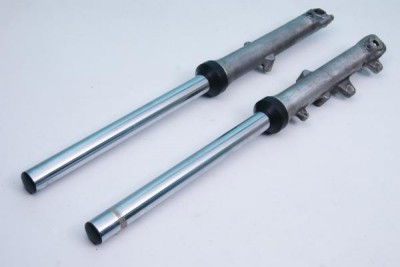

Viper, co nazwywasz laga, a co amortyzatorem, bo cięzko się domyśłeć co ma zdarty lakier.
Viper napisał/a:
Amortyzator, zwany laga składa się z goleni- to jest ten korpus aluminiowy, oraz rury teleskopu. Bebechy pomijam.
Więc pytanie gdzie jest starta farba. ? Rura teleskopowa zazwyczaj nie jest lakierowana, goleń natomiast jest. Może to być wypolerowane aluminium i polakierowane lakierem bezbarwnym, jak również każdy kolor, np czarny.
[ Dodano: 2012-07-05, 17:34 ]
Jezeli tylko golenie zostały pomalowane czarna farbą to jaki to jest problem ? Żaden, tylko estetyczny, do zrobienia własnymi siłami na lalę lub przez profesjonalny zakład. jeżeli natomiast wytarta jest rura teleskopowa, to już jest mały problem.

Miałam na myśli rurę teleskopową
Plik ściągnięto 274 raz(y) 112.13 KB
Love to ride
Wysłany: 2012-07-05, 18:47
no to szystko chyba jasne. Farba schodzi bo nie ma szans się trzymać na chromie, chyba, że ktoś był na tyle głupi, że go po prostu zdjął. Amortyzator podobnie jak siłowniki zawsze ma wypolerowana na glanc rurę teleskopowa. Ma ona być taka gładka i wcale nie dla ładnego wyglądu. Po prostu musi idealnie do niej przylegać uszczelnienie. Jeżeli pod spodem jest chrom, to farbę prawdopodobnie da się zdjąć, a rury zregenerować (polerka). A jeżeli są głębokie wżery to trzeba kupić nowe rury teleskopowe i wymienić. Koszt jednej ok 300-400 zł, zależy do jakiego motocykla. Do XVS 650 i 1100 380zł.

Viper, :shock: co za łom pomalował rury lag :nie_wiem:

poprzedni właściciel z Holandi :) Ale nie ten od którego kupuje, on też go kupił w takim stanie. Mam dylemat koleś opuścił 650 zł.....

Dziwne, że malowanie nie zeszło po dwóch latach pracy amortyzatora (chyba, że motor stał). Może malowaniem gość chce coś ukryć?
Pierwszy raz spotkałem się z malowaniem rur. :nie_wiem:

Więc podejrzewam chęć zamaskowania zarysowań. Trzeba pojeździć i sprawdzić, czy amor nie "poci" się. (nie cieknie)
