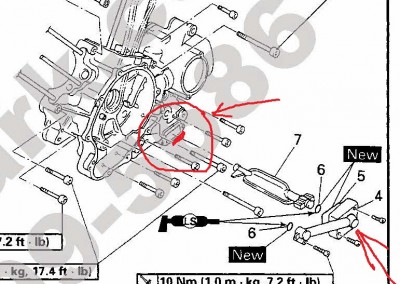

Właśnie namierzyłem wyciek.Wytarłem wszystko do sucha , przejechałem 20 km na pełnym gazie i pojawił się olej w miejscu oznaczonym na zdjęciu na czerwono w kółku.Może śruba po prawej stronie wymaga dokręcenia lub uszczelka do wymiany.Niestety żeby dostać się do tego trzeba wyjąc silnik z ramy ! !Macie jakieś pomysły?

Moze masz tak jak u mnie bylo, zeby odkrecic to ustrojstwo co zaznaczyles raczej trzeba wytargac silnik? gdzyz nie ma dostepu przez rame do srob od tego.
A wracajac, luknij lepiej powyrzej, tam gdzie idzie dekiel od alternatora i kable co wychodza (w okolicach tego trojkatnego rogu dekla, nad tym ustrojstwem co zaznaczyles). U mnie z tamtad spierniczal olej i przed wymiana oleju kupilem nowa uszczelke ale coz zaledwie po 100milach puscilo w tym miejscu, zlalem olej i nowa uszczelka. Znowu to samo po jakims czasie, wiec wkoncu nie chcialo mi sie znow zlewac oleju, to przechylilem moto na strone wydechow, opierajac na gmolu (uwaga na wydech). Poczekalem az splynie olej na tamta strone silnika, odkrecilem dekiel i gdzie sie dalo pod nowa uszczelke, do okola wybieraka i pod uszczelki od kabli, posmarowalem masa uszczelniajaca DIRKO (zaden silikon! tylko to). Wytarlem troche oleju co sie uronilo, zakrecilem, dolalem ciut potem oleju... i wlalaaaaa smiga i spokoj. Trzeba tylko wytrzec ladnie ta paste co wyplynie, poki swierze dookola.

Dzięki Wolf za podpowiedź.Wymienię najpierw uszczelkę i zobaczę czy nadal będzie ciekło. Cały czas mam nadzieję że nie będę musiał wyciągać silnika.Już obmyślam plan "B" polegający na dorobieniu narzędzia które pozwoli mi poluzować te trzy niedostępne śruby i wtedy może uda mi się napchać tam jakiegoś uszczelniacza i wszystko mocna dokręcić .

Takim zwykłym kluczykiem imbusowym 90 stopni nie idzie tam dosięgnąć, nawet takim co pozwala odkręcać pod kątem? Tam jest mały moment, 10 Nm, więc aby tylko złapać, to śruba powinna ruszyć.
Mam fotkę ze swojego moto po zdjęciu dekla alternatora, to ta górna lewa śruba od pokrywy smoka jest doskonale widoczna, i przynajmniej ze zdjęcia wydaje się, że da się odkręcić.

Problem jest na pewno z tymi dwiema po prawej stronie trzymającymi większy element.Jest tam niecały cm luzu od ramy.Próbowałem już kombinerkami ale nic to nie dało.

No to nieźle, aż sobie to z ciekawości obejrzę jutro. Ale jedyne, co mi w tej chwili przychodzi do głowy, to przyciąć taki mały kluczyk imbusowy z tej krótszej strony najkrócej, jak się da. Tylko nie mam pojęcia, czym ciąć CrV :nie_wiem:

pomysł z przycięciem imbusa nie wypalił kolanko się nie mieści.Wiecie może czym najlepiej złapac te śruby od zewnątrz?

może spróbuj odciąć kawałek imbusa tak aby tylko troszkę włożyć w otwór i aby kawałek wystawał , złapać wystający kawałek kluczem widlastym

Shit, właśnie wróciłem z garażu, tam faktycznie na nic nie ma miejsca pomiędzy tymi śrubami a ramą :/ Możesz spróbować jeszcze złapać od zewnątrz żabą zaciskową. Ale nawet jeśli uda Ci się to odkręcić, to z uszczelnianiem silikonem to ja bym uważał - to jest główny trakt olejowy i jeśli kawałek masy się oderwie i pójdzie dalej - to umarł w butach.

Utnij imbusa i dospawaj do kawalka blaszki o grubosci okolo 3 mm, może wtedy się zmieści.

Wymienilem uszczelke pod pokrywa alternatora, uszczelniacze na walku zmiany biegow, odkrecilem ucietym imbusem te niedostepne sruby i przykrecilem je na nowo bez zadnego uszczelniacza.Okazalo sie ze jedna z nich (ta gorna) byla luzna.Teraz olej cieknie w innym miejscu :beczy: z przodu pod uszczelka pokrywy alternatora.Przy okazji mam pytanie czy uszczelki trzeba smarowac olejem przed skreceniem elementow?Dokrece jedna ze srub wiekszym momentem to moze wyciek ustanie.
