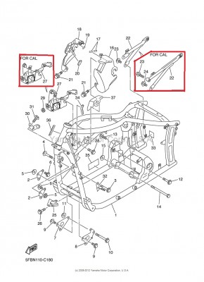

Doszukałem się takiego czegoś. Może ktoś potwierdzić, że ustrojstwo w czerwonym kółku na załączonym obrazku to ten system dopalania spalin, który znajdziemy tylko w wersji california? Domyślam się, że skrót CAL na zdjęciu dotyczy wersji california. Znalazłem taką część u siebie i co za tym idzie mam pewnie wersje california.
Niestety żadnej naklejki CARB u siebie nie znalazłem, wie ktoś może gdzie tego szukać?

dokładnie, świetnie znalazłeś... i to nie tylko ta puszka, którą zaznaczyłeś, tylko wszystko co dałeś w prostokącie, to już teraz chyba bez problemu i Ty i każdy dojdzie czy ma CA czy nie, jak wychodzą dwa wężyki spod zbiornika z przodu - CA, jak po odkręceniu 3 śrubek mocujących zegary pod nimi jest wyjście i wężyk - CA, i na tysiąc innych sposobów można patrzeć... Powodzenia :)

Arczi82,
To wygląda na system pochłaniania par paliwa. System dopalania spalin znajduje się gdzie indziej i inaczej wygląda.

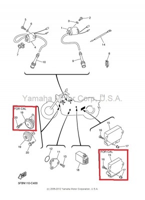

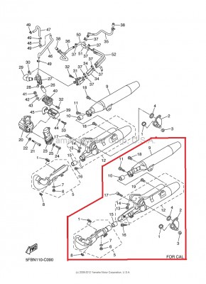

Po bliższym przyjrzeniu stwierdziłem jednak, że nie mam rzeczowej części, cokolwiek to jest (system pochłaniania par paliwa, czy też system dopalania spalin). Dopiero teraz miałem chwile żeby zejść do garażu na wizje.
Przy okazji na stronce znalazłem jeszcze 3 rysunki z różnicami w częściach, także dla pewności cztery rysunki w garść dla porównania i do garażu.
