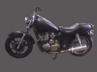

Zatem: był październik kiedy to odbiliśmy xj`ta 650.
Nie tak do końca bo już po kimś, kto miał jakiś plan w stosunku co do niego. o gustach się nie dyskutuje, dlatego....
na początku zakup wyszukanie impulsatora dla ożywienia[bo był niejeżdżący przy zakupie]
później inne zakupy: wydechy cylindryczne, nowa pompka hamulcowa i zaciski dla poprawienia zastanych "spowalniaczy".
Stan elektryki po poprzednim "twórcy" zmusił do zakupu oryginalnej wiązki.
Tylna opona dostała ksywę "kostucha" i jej miejsce zajęła new szt.
Baza pod plan już była na miejscu.
A wyglądała tak [już po zmianie wydechów na cylindryczne Marvingi]

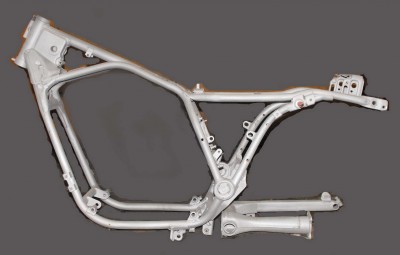

Zaczęło si od rozebrania na części.

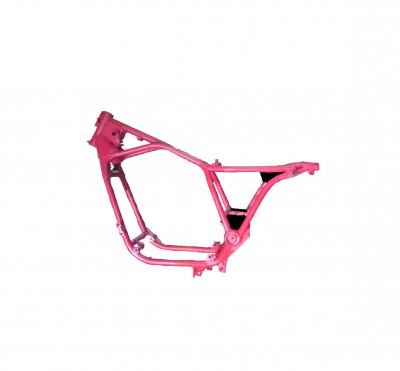

Rama - do piaskowania

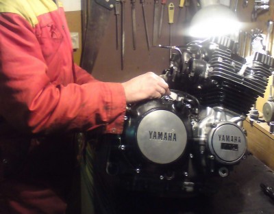

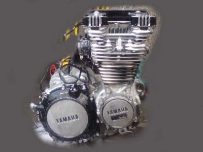

Silnik - najpierw mycie, aby przy późniejszym przeglądzie nie zniszczyć sobie lakieru na paznokciach :D
później przegląd silnika, rozpołowienie dołu, bo skrzynia coś nie halo była z 2 biegiem

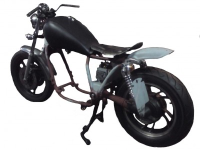

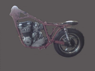

Przyszedł czas na pierwsze złożenie [silnik z rama] dla wyrobienia sobie wizji
[co ciąć? od czego by tu zacząć...?]
i już będzie Han
- Jaki Han?
-han SOLO! ;)

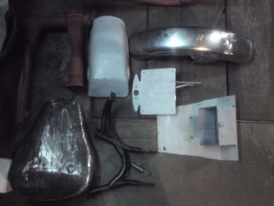

Była zima i w wolnych chwilach nowe tchnienie życia dostały zdemontowane elementy
regulator, klamki, wydech, pompka ham. z zaciskami, manetki.... i wszelakie które tylko można było odświeżyć :)
Powstały też nowe elementy na bazie istniejących, jak również zupełnie nowe.
Pierwsze złożenie przed lakierowaniem. Efekt był, a jakże.... i znów rozbiórka do lakierowania.
akcji "bobber" CDN...

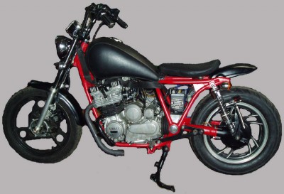

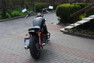

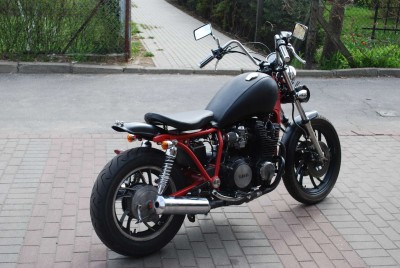

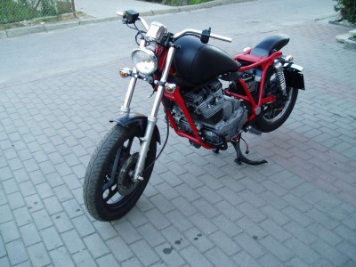

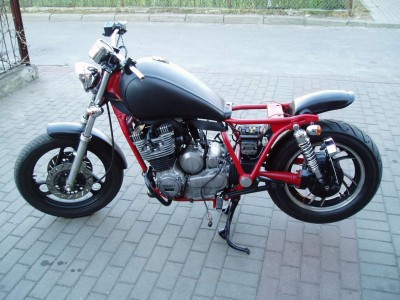

Kilka ładnych dni przygotowania pod plakatówkę i w końcu nowe lakiery trafiły na miejsce docelowe
Pierwsze złożenie w nowych barwach....
Teraz jeszcze elektryka.....
ALE... jest już na dobrej drodze <tfu tfu tfu> [żeby nie zapeszyć]
co prawda jest to motór my wife [;)], ale.... radości z twórczej modyfikacji i tak mi/nam nikt nie odbierze ;)
a dla siebie w kolejną zimę sobie coś wyklepię...!!!
[ Dodano: 2012-04-22, 22:00 ]

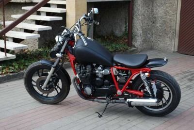

Właściwie projekt zakończony. Jakieś małe poprawki, regulacje, kosmetyka. Główny cel zakończony pomyślnie - jeździ [testy przeszedł] i mimo, że niewiele młodszy ode mnie, to daje radę ;)

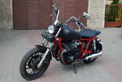

[ Dodano: 2012-05-02, 19:46 ]

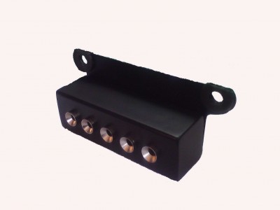

w końcu domontowana została pucha z kontrolkami
zamontowana została także szyba uniwersalna.... trochę stracił na wyglądzie, ale na trasie pomaga... przy 120 już nie łopoczę na wietrze ;)
trzeba było zmodyfikować mocowania, a ściślej dodać dodatkowe punkty, ale "kwasiak", gilotyna i trochę zabawy i jest teraz sztywna jak "mały" 16tolatka :)
