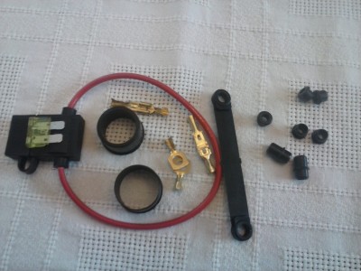

Nabyłem coś takiego - http://jurtom.istore.pl/p...cza,obejma.html
Do tego jest cała masa dodatków które nie bardzo wiem (niektóre) jak wykorzystać.

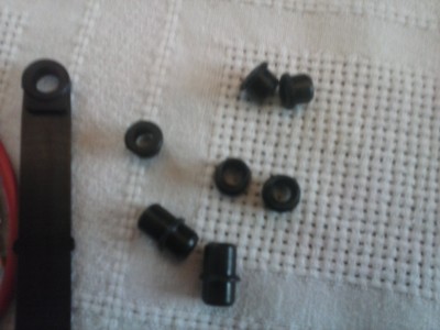

[ Dodano: 2013-03-21, 16:07 ]
Nie bardzo jestem pewny jak wykorzystać te elementy na prawo od czerwonego przewodu. To mi wyglada na jakieś przelotki.
