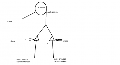

Tak miałem podłączony brzęczek. Tylko proszę nie kwiczeć zbytnio ze śmiechu. Artysta - grafik ze mnie jak z koziej dupy trąba
Plik ściągnięto 212 raz(y) 15.3 KB
Wysłany: 2013-03-10, 23:58
Jeżeli podłączałeś pod kable z kierunkowskazów to uda się.
Ja miałem na myśli podłączenie pod kontrolkę kierunkowskazów na zbiorniku i ukrycie brzęczka pod tą konsolą.
W takim przypadku należy z diod zrobić mostek Greca, gdyż w przewodzie zasilającym kontrolkę plus i minus jest naprzemiennie (w zależności od prawego lub lewego włączonego kierunkowskaza)

Ale czy ten mostek Gretza jest potrzebny ? Lub w jakim przypadku ? W wątku "3-stronicowy temat" ktoś podłączał bzyczek bezpośrednio pod wskaźnik konsoli. Wg mojej wiedzy taki układ Gretza potrzebny by był przy bzyczkach które wymagają polaryzacji podłączenia - plus do plusa, minus do minusa.
Część "bzyczków" ma ustaloną polaryzację i te potrzebują układu.
(z tego co pamiętam to głośne, białe, kwadratowe - mają ustalony +/-)

Te głośniczki do sygnalizacji włączonych świateł mają kreślony + i -, więc jeśli podłączamy do lamp kierunków to dwie diody i tak jak narysował witek1965 a jeśli pod kontrolkę to zgodnie z tym co podał soft mostek Gretza ( popularnie zwany mostkiem prostowniczym ) do nabycia w formie gotowego modułu ;p
