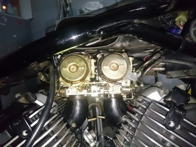

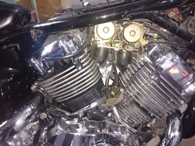

Czytam i szukam i odpowiedzi brak...
Czy ktoś już ogarnął regulacje?
Serwis pisze, żę śrubę (przeważnie z plastykowymi pokrętłami) w sumie dwie bo dwa gaźniki - należy wykręcić 2,5 obrotów (po wcześniejszym wkręceniu).
Teoretycznie likwidacja ostatniej komory w tłumikach - jak u mnie, powoduje strzały bo jest za dużo powietrza i nadmiar paliwa po opuszczeniu komory spalania ulega samozapłonowi i buM!
Więc powinno się zrobić inny skald mieszanki.
Pytanie czy wykręcić bardziej - będzie więcej powietrza?
Czy wkręcić?
Pewnie po regulacji należy zrobić synchronizację - czy zrobić przed?
Dużo pytań bez odpowiedzi... będę próbował i dam znać jak poszło.

Dla mnie "małym nieporozumieniem" jest, że aby dostać sie do tych regulacyjnych śrub trzeba zdemontować filtr powietrza, a bez niego obawiam sie że regulacja jest raczej nietrafiona.
Posiedziałem 3 popołudnia, wyregulowałem zawory, wyczyściłem gaźnik, zsynchronizowałem gaźniki i wyregulowałem skład mieszanki "instrukcyjnie" 2,5 obrotu jak ustabilizuje się pogoda zobaczymy efekty |

| odgrzeję kotleta . może komuś się przyda . jak puszczałem manetkę gazu walił w wydech aż nie miło . forum , pytania , telefony itd itp . wymieniłem uszczelkę cylinder wydech , pokręciłem w gażniku , zawory sprawdziłem . nie strzela . pozdro |
