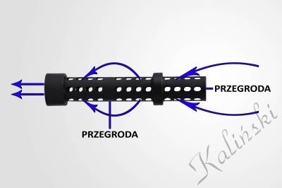

To zrozumiałe, ze jak owiniesz wyciszacze to zablokujesz swobodny wyplyw spalin, a tym samym zadusisz silnik. Jeżeli chcesz skutecznie wyciszyć bez utraty mocy - sprawdzone - to kup, albo zrób takie jak na foto, efekt zapewniony.

kostass, kupiłeś czy sam konstruowałeś? Pytam, bo jeżeli robiłeś sam czy uwzględniłeś w środku przegrodę. Bo jeżeli nie i wkładki są przelotowe dla spalin, to nie uzyskasz wyciszenia.

Kupiłem je w firmie ktora sprzedaje Cobry . Maja dokładnie taka konstrukcje jak pokazałeś na rysunku . Uwazasz ze jakos mozna je jeszcze wyciszyć ? Z tymi wyciszaczami sa jeszcze troche za głosne .

kostass, Na pewno mają w środku te przegrody które pokazał vaaks ? Z takim przegrodami nie powinno już być tego pierd..nięcia na wysokich obrotach.
Właśnie ta przegroda niweluje bezpośrednie uderzenie decybeli na zewnątrz. A suma przekrojów otworków pozwala na swobodny przepływ całości spalin.

kostass, taśmę bym sobie darował. Ważne jest to, aby wyciszacze były dopasowane do kominów i aby był taki jak na rysunku przepływ spalin. Ich funkcja polega na zmniejszeniu ciśnienia i prędkości gazów spalinowych. Jezeli jeszcze jest za głośno, to być może jest za swobodny ich wypływ - za dużo otworów, przepływ obok wyciszaczy.
