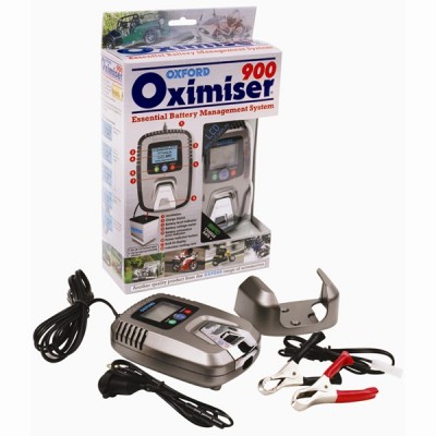

ja mam to :D i zajebiste podłączenie z wtyczką pod siedzeniem ze nie rozkręcam :D aku

chyba o wiele prosciej jest wpiac wtyczke do gniazda zapalniczki o czym pisano wiele razy na tym forum, mam nadzieje ze do tej wtyczki mozesz sie dostac bez sciagania siedzenia bo w innym przypadku latwiej odkrecic jedna srube i zdjac dekielek akumularora, kabli od klem nie musisz odkrecac poniewaz twoja wtyczka tez tego nie robi :)

niestety pomyła moja wtyczka do zapalniczki jest w całkiem innym miejscu :D i nie ma nic wspólnego z ładowarką natomiast ta wtyczka jest bezpośrednio podpięta do akumulatora i wystaje w niewidocznym miejscu obok sakwy ze jedyne co muszę zrobić to WSADZIC WTYCZKE ładowarki jak do kontaktu i zdecydowanie prościej niz w twoim przypadku odkręcić śrubę i podpinać klemy sprawdzać czy nie stykają NIE WIEM JAK U CIEBIE ALE JA akurat mam podpięte sporo sprzętu i trochę przewodów tam jest wiec jeszcze raz powiem TO ZAJEBIASZCZE PODŁĄCZENIE DO ŁADOWARKI A NIE ŻADNA WTYCZKA ZAPALNICZKI :)
a kolejna sprawa do gniazda zapalniczki to nie wiem jak ty ja mam pod stacyjką a nie pod siedzeniem jakoś łatwiej mi podpiąć gps albo odpalic fajke :D

no wychodzi z pod siedzenia z tyłu własnie po to aby nie było jej widać i biegnie do miejsca obok sakwy a dostep jest swobodny wtyczka jest w zestawie wiec nie muszę dokupywać :D dzieki temu mam zabezpieczone wejscie z bezpiecznikem co wrazie zwarcia nie uszkodzi mi bezpieczników pod zapalniczke i i kilka innych urządzeń :P

Wiking, co ta twoja ładowarka pokazuje na tym wyświetlaczu?

Obecny stan aku ile prądu ma oraz jakim napięciem ląduje i w jakim trybie pracuje czy konserwuje czy ląduje ale już można odpalic czy głębokie lądowanie kiedy akt prawie rozładowany oraz pokazuje kiedy jest w stanie spoczynku oraz błędy jak ktoś na odwrót podłączy akt czy jest uszkodzony tyle pamietam nie wiem czy coś jeszcze :-)

miałem dokładnie taką ładowarkę, niestety nie ma zabezpieczenia termicznego i przy długotrwałym ładowaniu maxymalnym prądem spaliła się, wyświetlacz i obudowa cała czarna, po rozkręceniu nawet płytka drukowana zwęgliła się :( sprzedawca nie uznał gdyż twierdził że ma zabezpieczenie przeciążeniowe i nie mogło do niego trafić nic na temat długotrawłego ładowania prądem maxymalnym.......

woytas, mówisz o tej ładowarce Wikinga?
Właśnie zastanawiam się czy ją kupić.

Ja mam podłączone całą zimę i jest ok :-) zero problemów a dałem 100 parę złotych na aledrogo fakt trzymam ja tak aby dol miał wietrzenie ale problemów nie wykazuje ale czytałem właśnie kiedyś jak kupowałem aby nie kłaść jej na siedzeniu bo może się przegrzać :-) ale jak dla mnie pozytywna

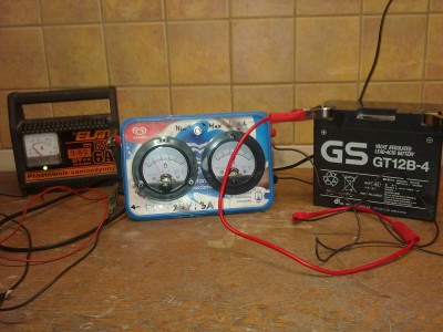

Jeśli ktoś ma ochotę poeksperymentować, może skorzystać z zasilacza regulowanego, który pozwala na regulację napięcia w przedziale 1 - 25V. Ja skorzystałem z takiego układu: http://arlisklep.pl/pl/p/...-1...25V3A/7349
Dodatkowo wyposażyłem zasilacz w voltomierz i amperomierz dzięki czemu mogę cały czas kontrolować prąd ładowania akumulatora. Dzięki regulacji możemy zasilić rożnego typu urządzenia, trzeba jedynie pamiętać, że max. pobór prądu wynosi 3A. Zrezygnowałem jedynie z diod prostowniczych, ponieważ na samym układzie straciłem już 1V. W chwili obecnej po podłączeniu prostownika bez obciążenia na wyjściu zasilacza mam około 17V. Pozdrawiam i udanego eksperymentowania ;)
