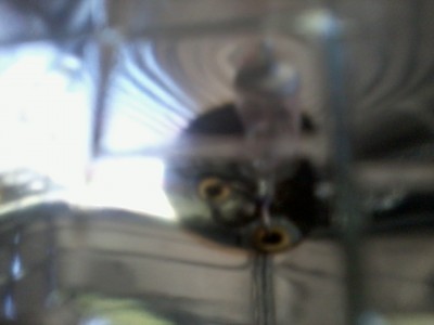

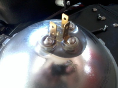

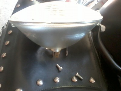

Irek napisał/a:
Moja żarówka jest dziwna- jakby na trzech drutach wystających z niej.
nio, H4 , tylko raczej to są trzy płaskowniki, nie druty. H 3 ma jeden, H7 natomiast 2, H11, natomiast nie ma wcale ;D
Irek
[Usunięty]
Wysłany: 2012-08-21, 20:16
Zrobię jutro fotkę to się Zdziwisz ... :-)
[ Dodano: 2012-08-22, 14:37 ]
EDIT:
Jak mówiłem ,tak zrobiłem.
Oto fotki mojej dziwnej żarówki.
Przez szkło słabo widać ,ale z żarówki wychodzą 3 druty ,nie płaskowniki (foto lampa 2).
Jest ona na stałe zatopiona w odbłyśniku.
Odbłyśnik nie rozdziela się od klosza.
Jest to z tego co widać po przepaleniu się żarnika do wymiany w całości.
Dziwne ,ale prawdziwe.
Muszę chyba zawczasu kupić zwykły klosz i żarówkę.....
[ Dodano: 2012-08-22, 14:45 ]
Zwie się to cudo "Żarówka zespolona H6024(sealed beam)"
Koszt 85 zł.
