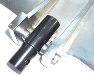

Chcąc zapewnić mojemu Plecaczkowi najwyższy komfort nabyłem drogą kupna takie podesty
Na dzień dobry okazało się, że gwint w podeście jest inny niż oryginał z podnóżków. Wyrzeźbiłem blaszkę przykręcaną oryginalnymi śrubami do rami i z otworem na gwint podestu. Jak przykręcałem to się gwint spierdzielił w podeście. Nie żebym mocno przykręcał czy coś, nawet nie dociągnąłem. Sprzedawca oczywiście się na mnie wypiął, więc pewnie będę kombinował coś u ślusarza. Chciałbym jednak wiedzieć jak Wy macie zamontowane podesty pasażera. Mile widziane fotki i manuale.

Założyłem podesty pasażera adaptując mocowania do oryginalnych uchwytów. Mocowania wykonane z grubościennej rurki.

Yankes ja zamontowałem te podesty dla pasażera. Wymagały drobnej przeróbki ale z pomocą Gucia się udało ;D
Z tego co o nich wiem... lubią rdzewieć od spodu - moje jeszcze nie - trzeba kontrolować. Pasażer ma wygodnie i nie narzeka. Są tanie...Wyglądają nieźle. Jakby co, telefon w moim profilu - gdybyś potrzebował więcej info.

a ja wlasnie kupilem poza alledrogo i dzis dostalem te podesty i no coz... z wierzchu jeszcze wygladaja choc guma obcieta nozem tak sobie wyglada i boje sie ze to z czasem sie odkleji. Od spodu natomiast widze spawy nie polerowane i nawet maja przebarwienia, rant dookola jest wrecz ostry... i tez raczej tylko oszlifowany niz wypolerowany, echh kichawo troche, w porownaniu do wykonania reszty zeczy jakie mam z nierdzewki od sepiola. Zobaczymy po montazu na moto jak to bedzie wygladac i sie spisywac, oby tylko dalo sie otworzyc schowek shock
[ Dodano: 2010-09-04, 22:41 ]
no i podesty zamontowane i da sie spokojnie otworzyc schowek i zaslepke od akumulatora, wiec tu ok, aleee... te podesty sa wyrzej i wysuniete do przodu, bardziej niz orginalne podnozki i niestety np przy wypychaniu motora z garazu troche mi wadzily o nogi a jak mowilem sa dosc ostre ;/
