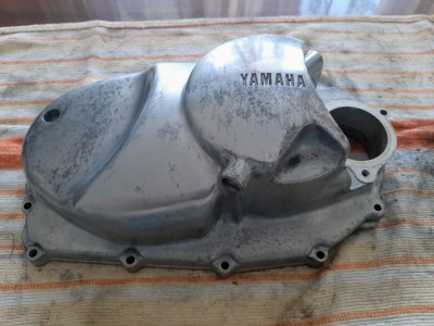

Może troszkę nie w temacie obudów na przełączniki, ale trochę polerowałem i .... efekt chyba jest OK.
Zaczęło się od bardzo zajechanych pokryw silnika w Virago 535 mojej żonki.
virago przed.jpg Pokrywa sprzęgła po zdemontowaniu i umyciu. |
| Plik ściągnięto 21 raz(y) 118.27 KB |
virago po.jpg Pokrywa sprzęgła po moich zabiegach ;) |

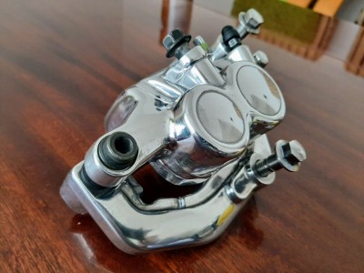

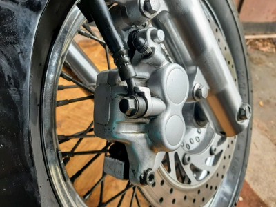

Również przy moim motocyklu trochę popracowałem.
Między innymi wypolerowałem pompę hamulcową, a potem zabrałem się za przedni zacisk.
Efekt widać na załączonych fotkach.

DS zacisk przed.jpg Zacisk przed zabiegami |
| Plik ściągnięto 20 raz(y) 138.6 KB |
DS zacisk po.jpg Zacisk po polerce |
| Plik ściągnięto 13 raz(y) 101.6 KB |
