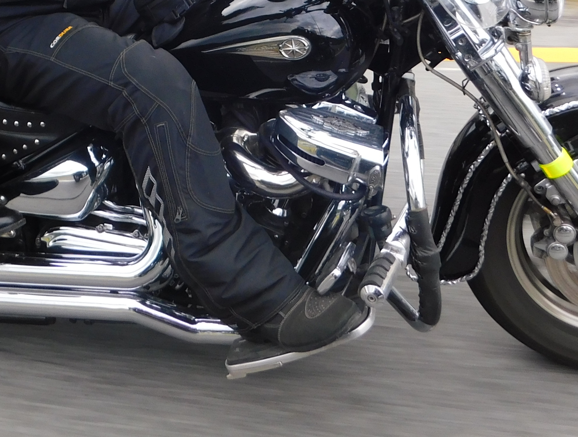

Wtedy jednak tracisz kontakt z pedalerią, a przynajmniej ich obsługa jest urtudniona. W swoim przesunąłem podesty do przodu, na bok i zwiększyłem kąt uniesienia. Teraz trzymając stopy na spacerówkach pod piętą mam pedał tylnego hebla i blisko do dźwigni zmiany biegów, choć najbardziej zależało mi na dobrym dostępie do hamulca.

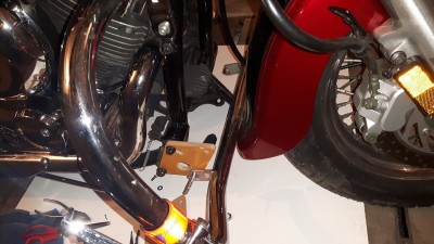

Ok, zrobiłem parę przymiarek i info dla tych co by chcieli pomajstrować.
Pierwsza, przesunięcie o 10 cm jest ok tylko w opcji bez gmoli i pewnie dla customa będzie ok z racji że nie na tak nisko błotnika, zdjęcie poniżej.
[ Dodano: 2017-10-27, 22:49 ]
W rezultacie maksymalne wysunięcie podnóżek zachowując bezpieczną odległość od błotnika tak aby nie zawadzał na dołkach o gmol to 4,5 cm.
[ Dodano: 2017-10-27, 22:51 ]
maksymalna grubość blachy to 8 mmm
Benvito, w przyszłym tygodniu podeślę Ci wzorniki do przymiarki.

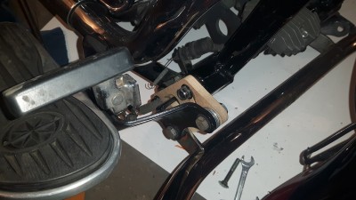

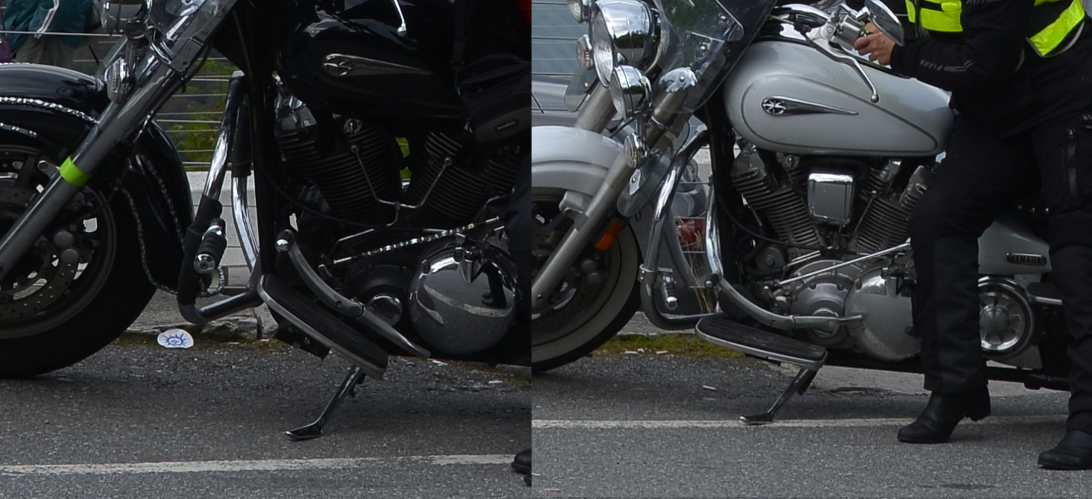

Odszukałem kilka fotek po mojej przeróbce. Na pierwszej fotce widać różnicę pomiędzy oryginalnym mocowaniem podestów, a zdystansowanym. Niestety, zdjęcia wykonano pod różnym kątem i nie widać odsuniecie do przodu, które wynosi ok. 7 cm. Na drugiej fotce widać położenie podestu, spacerówki i pedału hamulca, który po skorygowaniu uniesienia na pompie, jest równie dobrze osiągalny palcami przy stopie na podeście, jak i piętą, gdy stopa jest na spacerówce. Po lewej stronie przód dźwignia zmiany biegów wypada tak, że redukcję można zrobić bez zdejmowania nogi ze spacerówki. Zmiana w górę też jest możliwa, ale wymaga trochę więcej zachodu i nauki operowania piętą.
