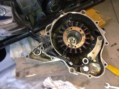

Uszczelkę również założyłem, a masę uszczelniającą dałem z dwóch stron uszczelki (dla pewności ;D ) posmarowałem najpierw od strony silnika poźniej włożyłem uszczelkę a na koniec posmarowałem uszczelkę no i założyłem dekiel. Dokręciłem go lekko a po dwóch czy trzech godzinach dokręciłem na maksa.

Rumun1983 napisał/a:
ja wymieniałem dekiel z lewej strony, zdemontowałem wszystko co było konieczne, założyłem nowy simmering od wałka zmiany biegów, nową uszczelkę dekla położyłem razem z masą uszczelniającą (20zł jakaś niemiecka) i wszystko jest narazie w porządku, zrobiłem już po w/w wymianach jakieś 1500km i sucho.

Nie wyjmowałem silnika z ramy. Jak chodzi Ci o te śruby co są blisko ramy to z tego co pamiętam to dorabiałem imbus-tylko nie pamiętam czy wystarczyło żeby z jednego końca był krótszy. W każdym razie całego silnika nie ruszałem napewno. Było sporo kombinacji żeby wyciągnąć ten dekiel ale jeszcze więcej się orobiłem z montażem wszystkiego do kupy, dobrze że tata mi pomógł.

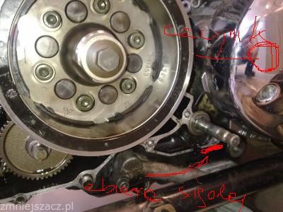

Piszecie koledzy o wymianie simmeringów na wałku od zmiany biegów, ale moim zdaniem ten wałek nie znajduje się w części olejowej, tam nie powinno nic cieknąc, a na pewno przez simmeringi na wałku-chyba ,że się mylę. Ponizej foty.

Odkręć ten mały dekiel co jest wcześniej na zdjęciu i zobacz czy nie sończy się z pod czujnika.Olej potrafi się zebrać pod tą klapą co zdjąłeś .

mobi napisał/a:
Oki zdejmę popatrzę ale mówisz że ewentualnie cieknący olej z czujnika gdzie się zbiera? pod tą dużą kapą czy pod tą małą osłaniającą przekładnię Cardana?

Wysłany: 2012-02-21, 07:57
Olej zbiera się pod klapą którą zdjąłeś wygląda to tak jakby z pod tego wałka ciekło .Jak motor stoji na bocznej stopce olej znajduje sobie trasę i tam ląduje .Ten czujnik znajduje się za tą mniejszą pokrywą (duży plastykowy przykręcany na trzy śruby i podłączony do niego kabelek ). Można ja zdjąć nie odkręcając drugiej klapy . Sprawdzałam z pięć razy olej zbiera się w tym miejscu .Na wiosnę przy wymianie oleju zdejmę i uszczelnię czujnik .

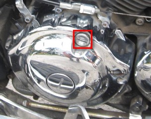

Ostatnio zauważyłem że, w czasie jazdy wycieka mi niewielka ilość oleju z plastikowej śruby po lewej stronie silnika (plastikowa śruba z gumową uszczelką), nigdzie nie znalazłem informacji o takich przypadkach, zastanawiam się czy to powód do zmartwień, czy może wymienić uszczelkę pod śrubą itp... Poziom oleju jest na razie stabilny, ale wyciek jest denerwujący.
Dokręcić śruby mocniej się już nie da, nie chcę jej uszkodzić, czy ktoś spotkał się z takim przypadkiem? Będę wdzięczny za pomoc.

Wysłany: 2012-06-19, 21:41
Kali napisał/a:
no jasne, że tak. I zapraszam do Przywitalni
