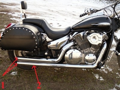

Czy temat toczy sie o element oznaczony nr 1 na moim rysunku??? :-) U mnie wyciszacze lub jakieś rurki sa zamontowane gdzieś w miejscu oznaczonym nr2. Czy pod nr 1 też poza nakładkami chromowanymi macie w środku wyciszacze???
