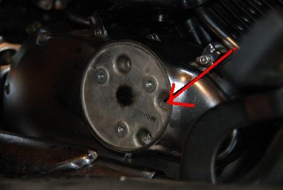

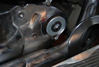

prosze o konkretna pomoc w sposobie naprawy zerwanego gwintu na szpilce (dluzszej) do pokrywy filtra oleju ( ta szpilka pod okraglym dekielkiem; prawa, najdluzsza) - dodam,ze sprawca tej awarii jest autoryzowany serwis Yamaha (moto po przegladzie)

spining, zestaw naprawczy

ale w tym konkretnym przypadku jest mozliwe uzycie takiego zestawu??? podobno akurat tutaj sa wyjatkowo cienkie scianka, azeby rozwiercac
Wysłany: 2010-04-08, 14:28
w tej chwili nie pamiętam jak to wygląda, ale chyba jest możliwość przewiercenia i wykonania gwintu 1-2 do góry, oraz przewiercenie pokrywy i danie nowej, większej śruby. Zakładając, że jest tam gwint M6 o skoku 1 to można by spróbować bez przewiercania od razu narżnąć gwint M7 o tym samym skoku. Dodam, że w przypadku tej średnicy śruby nie jest to gwint drobnozwojny. Drobnozwojny to byłby M7x0,75 . I taki też można zrobić. M7 nie jest bardzo nietypowy, więc nie będzie problemu ze znalezieniem gwintownika i śruby.

wyciek zaobserwowalem w sobote; byla to pierwsza przejazdzka po wizycie w serwisie (wymiana olejow, filtrow, itp) nie wiem czy samemu sie bawic, czy zglosic problem do serwisu (w koncu to oni robili) - tylko czy oni zrobia to dokladnie???????????// czy lepiej samemu wlozyc w to "troche serca"
Wysłany: 2010-04-08, 15:17
spining, w zasadzie nie zaszkodzi im to wytknąć, zwłaszcza, że jak się domyślam byłeś tam niedawno. Pokazać i niech kombinują. jak coś będą mruczeć, ze zerwany gwint, to zapytaj kto ostatnio wymieniał olej i niech pokażą ci klucz dynamometryczny z zakresem od 10Nm, bo z taka siłą się dokręca te śrubki.

nie wiem czy zrobilem dobrze, ale zamienilem srubu (a moze ktos w serwisie zamienil i dlatego problem - to nie zerwany gwint tylko sruby brakowalo?????) - srube dluzsza (1) wkrecilem w miejsce krotszej (2) i odwrotnie - gwint 2 zlapal i dociagnal

odpalilem i gada
